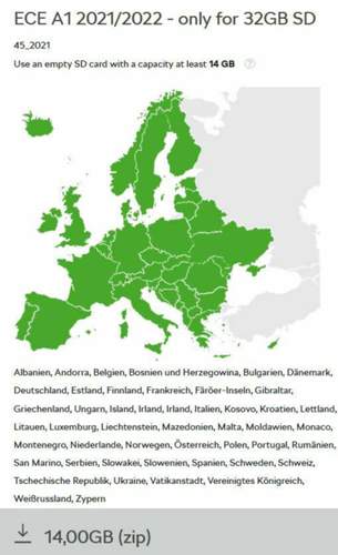

Wollte das DM Update gerade auf meine SD-Karte ziehen. Klappt aber leider nicht, da das Update nun größer ist und 15.2GB hat. Das passt nicht auf die 16GB (14.8GB nutzbar) Karte von meinem Auto. Das letzte Komplett Europa update hatte nur 14.4GB, das passte wunderbar drauf. Schade eigentlich. Falls jemand eine Idee hat, wie ich das dennoch hinbekommen kann, ohne eine größere, Originale VW SD-Karte zu kaufen oder eine abgesteckte Version zu nutzen, gerne melden!
Habe das gleiche Problem mit der veröffentlichten Version vom 21.6. Passt nicht auf die Karte. Gibt es schon eine Lösung?

Also ich habe für den Golf VII (DM) meiner Freundin im Ordner Maps und dann war es glaube ich ein Ordner „SDS“ alles außer „DE“ und „Metainfo“ gelöscht. Danach auf die 16 GB-SD-Karte gezogen und es passt.
SDS ist das Sprachdialogsystem, wenn man da alle Fremdsprachen löscht passt es wieder auf die kleine Karte.

Für die neuen User zusammengefasst die Probleme mit dem aktuellen Karten-Update beim Discover Media 2 haben. Das Discover Pro ist nicht betroffen.
VW hat das Problem bestätigt - die aktuellen Daten sind zu groß für die bisherige 16GB SD-Karte. Also, entweder auf eine offizielle Lösung von VW warten und sich bei der VW-Hotline beschweren 0800 - 86 55 79 24 36
oder eine abgespeckte Länderversion nutzen die noch auf die 16GB Karte passt
oder eine neue 32GB SD Karte kaufen bei VW oder bei Ebay
oder aus den aktuellen Daten der 7-zip Datei die Sprachdateien löschen, so dass die Daten auf die 16GB Karte passen.

Und für alle alten und neuen User die glauben VW würde an einer Lösung arbeiten oder sich beschweren wollen.
Es wird keine andere Lösung geben als die die schon da sind.
Am Anfang gab es keine kleineren Ländervarianten. Als Here noch Kartelieferant für Discover Media MIB2 war gab es nur die Europa Karte. Die Erste von TomTom auch noch. Dann ist wohl jemanden aufgefallen das 16GB irgendwann nicht mehr reichen und es kamen die Ländervarianten dazu. Skoda hat seitdem die Varianten kamen in seinem Portal den Hinweis (siehe Bild) das die Europa Karte nur für 32GB SD Karten sind und bei neuen Fahrzeugen 32GB SD Karten ausgeliefert, obwohl noch 3-4 neue Versionen auf die 16GB SD Karte passten. VW lieferte zuletzt auch 32GB SD Karten aus. Nur der Hinweis bei VW fehlt bis jetzt.
Also sind die Varianten oder eine 32GB kaufen die Lösungen die VW jetzt und in Zukunft anbietet.
