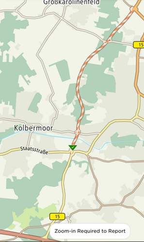

Sorry, dass ich nun ein bisschen am Thema vorbeischieße, aber ich hätte das dennoch geklärt. Im Bild sieht man sowohl den Teil der B15 der bereits seit einigen Jahren befahrbar ist, aber auch den Teil der nicht vor Ende 2021 befahrbar sein wird, der nebst sämtlichen Auffahrten fahrtrichtungsgenau in orange-weiß gekennzeichnet ist.
Daher wissen die TomTom Kartendaten offenbar sehr genau welche Auffahrt schon genutzt werden kann und welche nicht, geschweige denn was schon befahrbar ist. Folglich hätte ich erwartet, dass die Navi Daten, die für das DM2 von TomTom kommen, einfach nur aus der aktuellen Version der derzeit befahrbaren Straßen erzeugt wird (ggf. noch einschließlich sämtlicher vorübergehend gesperrter Straßen). Aber anscheinend hat sich auch der Entwurfsabschnitt der B15 in die Fahrdaten gemogelt. Ich kann nur vermuten, dass bei VW der Filter dafür welche Straßen im Datensatz berücksichtigt werden und welche nicht einen Bug hat, oder der Filter falsch eingestellt ist.

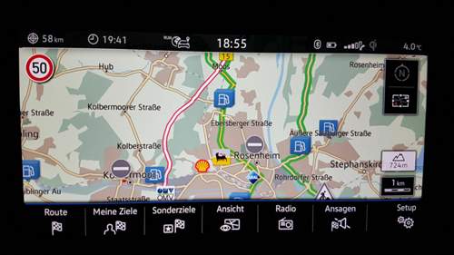

Und hier jetzt die falsche Routenplanung der neue Karte ECE 2021 für das DP. Einmal der Überblick, wie man z. B. von Miesbach kommend nach Wasserburg geleitet wird. Im zweiten Bild ist im Süden beim OMV-Logo derzeit Schluß, im Norden bei Moos. Dazwischen ist der Bauabschnitt 3 erst 2022 fertig.
Ich möchte nicht wissen, wieviele Autofahrer da schon an den Sperrbaken standen. Ein klarer Beweis dafür, daß eine neue Karte nicht zwingend besser ist.
