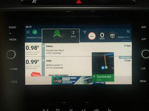

Kostenlose App
@insideman schrieb am 20. Oktober 2020 um 20:41:03 Uhr:
Warum denn nicht? Aber jetzt zurück zum Thema: Karten-Update...
Ist das mit der Android App möglich?
Bei Apple steht die CarPlay Funktion für Clever-tanken nicht zur Verfügung.

Welche App ist das bzw. wie realisiert? Habe AndroidAuto bisher kaum genutzt und kenne nur GoogleMaps und Spotify. Wie nutzt/installiert man weitere Apps (hier ne Tank App)?
Danke für eine kurze Anleitung:-)
Entsprechend seiner Signatur würde ich auf MirrorLink tippen.
Dann müsste es eigentlich Sygic sein.
@tobybe schrieb am 21. Oktober 2020 um 17:32:08 Uhr:
Am einfachsten wäre es, wenn der Beifahrer die App (TankApp, NaviApp wie GoogleMaps usw) auf dem Smartphone öffnet. Mit einer Smartphonehalterung kann und darf das auch der Fahrer während der Fahrt.
