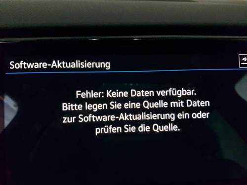

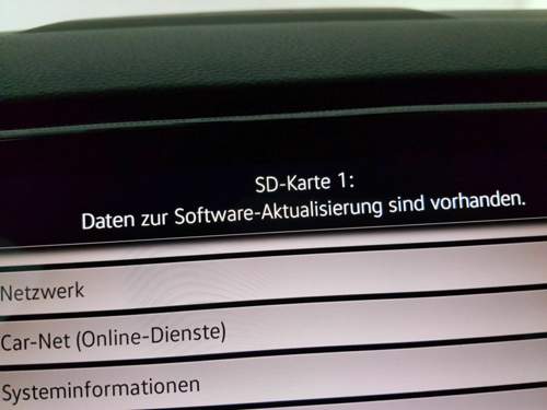

Ich habe eine 32GB SDHC Karte, mit der konnte ich bei meinen bisherigen Sportsvan, Bj. 2014, mit Discover Pro, immer ohne Probleme und ohne eingelegten Schreibschutz das Update machen.
Bei meinem jetzigen Sportsvan, Bj. 2019, mit Discover Pro, wurde beim Einlegen, die Karte mit der Software erkannt (Bild 1), aber immer wenn ich dieses installieren wollte kam eine Fehlermeldung: "Keine Daten verfügbar. Bitte legen Sie eine Quelle mit Daten zur Software-Aktualisierung ein oder prüfen Sie die Quelle" (Bild 2). Wenn ich die Karte danach am Laptop geprüft habe, war immer eine Datei zusätzlich auf der Karte, die vorher nicht darauf war. Dann habe ich bei meiner Suche nach diesem Fehler, ich glaube sogar, es war in diesem Forum, einen Tipp gelesen. Man soll bei der Karte den kleinen Schieber auf Schreibschutz stellen, das habe ich gemacht und siehe da, dass Update ging ohne Probleme und es war auch keine zusätzliche Datei auf der Karte.
