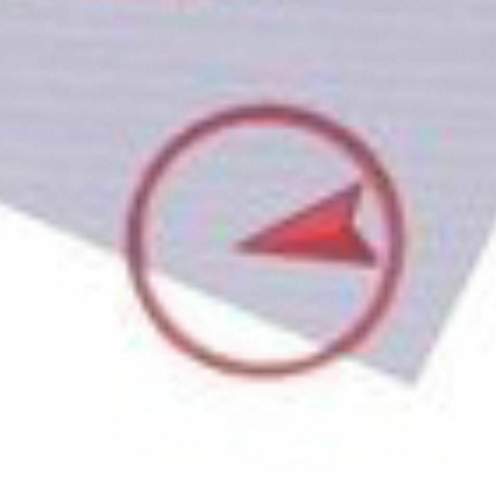

Habe mir gestern die Richtungspfeile für die Fahrzeugdarstellung im Navi (DM Gen.1) in blau (in Anlehnung an Lapizblue) gefärbt. Werde berichten wie es aussieht 🙂

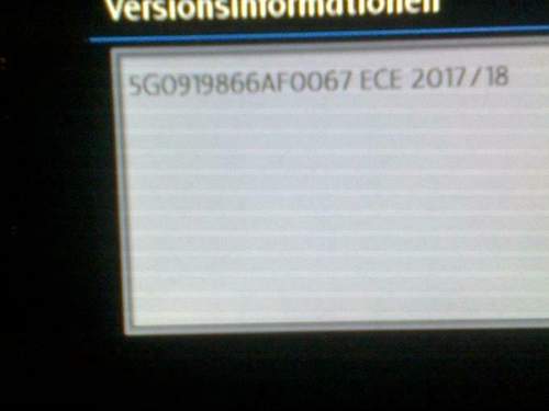

Mein 5.Update für DM MIB1, wie immer ohne Probleme. *freu*
Immer das gleiche Prozedere…
1. Dowload komplettes File ca. 6,5 GB (ca. 2 ¼ h bei mir)
2. Schnellformatierung der SD mit FAT32 und 4096 Byte (4K) Zuordnungseinheit
3. direktes Entpacken auf SD mit 7-ZIP (Version 16.02. 64-Bit unter WIN 7) ca.20min
Die Prüfung der Daten durch das DM dauerte wieder so 15min.
Meine Korrektur einer Geschwindigkeitsbeschränkung über den "HERE-map-creator" vom Nov 2017 ist nicht enthalten oder kommt vlt. später. Oder ich habe 'was falsch gemacht.
Ansonsten alles paletti.

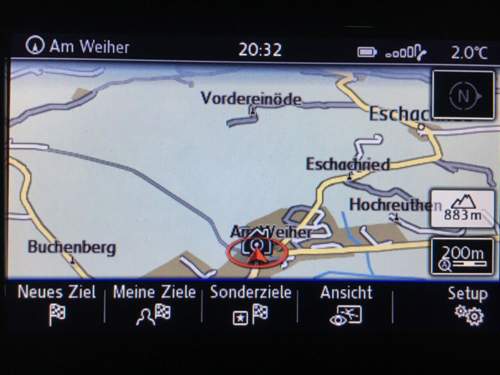

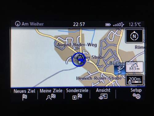

So habe nun die Pfeile für die Fahrzeugdarstellung angepasst.
Anbei vorher/nachher Bilder.
Jetzt passt der Pfeil auch zu der darunter befindlichen Linie XD

wie wirds gemacht?
In den Navidaten auf der Karte unter markets/eu/map/styles/2/VehicleIcon/Carsor liegen jeweils die Fahrzeugpfeile für 2D und 3D ab.
Diese bmp Dateien habe ich per Gimp bearbeitet auf die gewünschte Farbe und Intensität.
