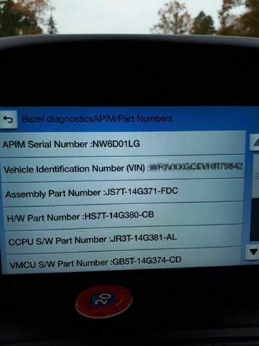

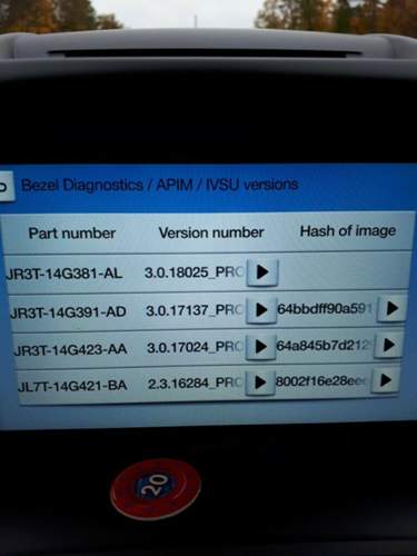

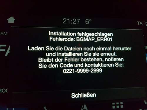

ich habe das Update Maps F7 installiert.
Die Maps F7 sind drauf.
Aber jetzt wird der Fehler BGMAP_ERR01 angezeigt.
Ich habe mal ein paar Fotos angehängt mit den installierten Versionen.
Wer kann mir helfen?
Ausführliche Info:
Ich habe nach Eingabe meiner VIN auf der UK-Seite das Update F7 (Maps) heruntergeladen.
Die ZIP-Datei wurde entpackt und auf einen 64GB USB-Stick mit ExFat kopiert.
Dann habe ich mehrere Tage lang versucht, auf Kurzstrecke das Update zu installlieren.
Das Update hat jedesmal begonnen, wurde aber wohl nie fertig.
Heute bin ich eine längere Strecke gefahren und wollte das Update wieder starten.
USB-Stick vor dem Start rein, aber nach dem Start passierte nichts. Das Update startete nicht.
Dann USB-Stick während der Fahrt raus und wieder rein.
Jetzt wurde der Fehler BGMAP_ERR01 angezeigt.
Nun habe ich mir die aktuelle Software-Version anzeigen lassen.
Und siehe da, Maps F7 wird angezeigt.
Aber irgendwas scheint nicht in Ordnung zu sein.
Es ist auch keine XML-Datei auf dem USB-Stick, die man bei Ford hochladen kann.
Ich habe mal ein paar Fotos angehängt.
Auf dem Bildschirm "Bezel Diagnostics / APIM / IVSU versions" habe ich nur 4 Einträge.
Anfang 2018 hatte ich dort noch 5 Einträge.

@meute schrieb am 1. November 2018 um 18:55:12 Uhr:
da ist noch keine F7 drauf, nur 2.3 und Navisprache fehlt ganz.
Ein Update macht man fertig oder lässt es sein und nicht an mehreren Tagen.
"BGMAP_ERR01“ da stimmt wohl der Inhalt vom Stick nicht. Richtig ausgepackt? Das Update von UK habe ich schon mehrmals installiert, ohne Probleme.
@MaxMax schrieb am 1. November 2018 um 20:16:22 Uhr:
Was meinst Du mit "da ist noch keine F7 drauf, nur 2.3"?
SYNC 3 v3.0 habe ich schon vor ~6 Monaten installiert.
Jetzt wollte ich nur Maps F7 installieren.
Habe die ZIP schon zweimal entpackt und auf den USB-Stick kopiert.
Werde die ZIP wohl noch mal downloaden.
Glaube aber nicht, dass das was ändert.
Denn wenn ein Archiv defekt ist, lässt es sich i.d.R. nicht fehlerfrei entpacken.
meute
