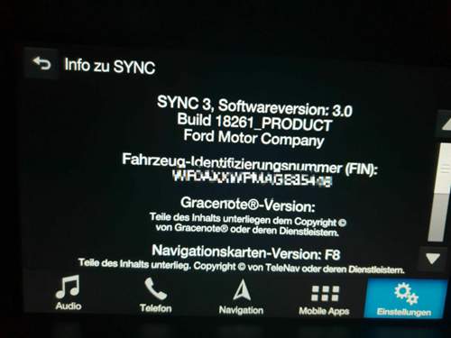

Dann geht es auf zum Auto. Den Motor starten und warten, bis SYNC komplett gestartet ist. Dann den USB-Stick einstecken und warten. Das Erkennen des Stücks kann wirklich etwas dauern (bis zu 10 Minuten). Dann sollte die Meldung "SYSTEMSOFTWARE WIRD INSTALLIERT" im SYNC-Display erscheinen. Entweder das Auto jetzt laufen lassen, etwas durch die Gegend fahren oder an ein Ladegerät anschliessen, der Installationsprozess kann locker 45 Minuten Dauern.
Am SYNC nicht weiter rumfummeln, da ansonsten die Installationsmledung nicht mehr sichtbar ist. Irgendwann kommt eine Erfolgsmeldung auf dem Display und der erste Schritt ist erfolgreich gelaufen. Dann den Motor ausschalten, Tür öffnen und schliessen und das Auto verriegeln, SYNC muss komplett ausschalten. Eine, besser zwei Minuten warten und den Motor wieder starten. Unter Einstellungen kann man dann die neue Version des Kartenmaterial mit F7 sehen.
