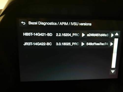

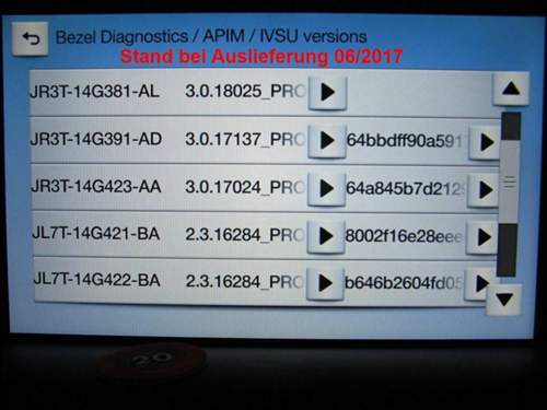

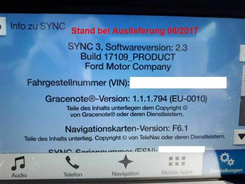

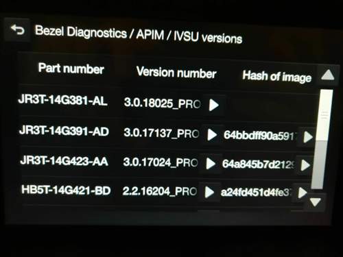

@MaxMax schrieb am 2. November 2018 um 16:30:06 Uhr:
JL7T-14G421-BA ist v2.3.16284 EU4.15 und keine F7
Bei Auslieferung hatte ich die Maps F6.1 drauf.
(siehe Fotos unten)
meute

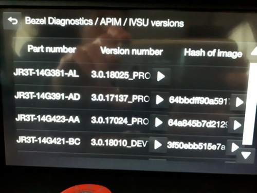

Softwareversion-2.3_Build17109

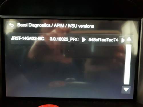

APIM_IVSU-versions
das erste Bild passt aber nicht zum zweiten Bild.
erstes Bild: 2.3 Build 17109
zweites Bild: 3.0 Build 18025 und die kam erst Anfang 2018 raus.
@MaxMax schrieb am 2. November 2018 um 19:45:32 Uhr:
Ja, da hast Du Recht, sorry.
Ich wollte damit nur auf Deine Info "
JL7T-14G421-BA
ist v2.3.16284 EU4.15 und keine F7" eingehen.
Ich hatte Maps F6.1 drauf mit dieser Versionsnummer (JL7T-14G421-BA).
Du schreibst was von EU4.15.
EU4.15 hatte ich nie.
meute

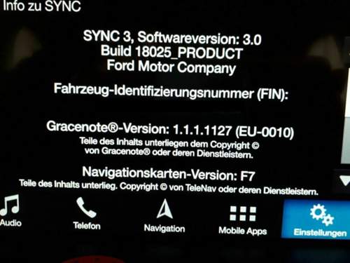

@meute schrieb am 2. November 2018 um 18:19:49 Uhr:
@meute schrieb am 2. November 2018 um 15:25:58 Uhr:
Bin grad beim nochmaligen Download der ZIP von der UK-Seite.
Die ZIP-Datei hat jetzt einen anderen Namen: Map_22100639722_Update.zip
Werde das Update demnächst mal mit der neuen ZIP probieren.
Jetzt sind die Maps F7 drauf.
Mit der neuen Map_22100639722_Update.zip gab es keine Probleme.
Hat insgesamt ca. 1h 20 min. gedauert.
Habe nur SYNC eingeschaltet, das Update wurde gestartet.
Danach Auto verschlossen und wieder ins Haus.
Nach 30-45 min. bin ich wieder zum Auto, der erste Teil war fertig.
Auto ein/aus.
Nach nochmal knapp 60 min. bin ich wieder zum Auto, der zweite Teil war fertig.
meute
Softwareversion-3.0_Build18025
APIM_IVSU-versions_01
APIM_IVSU-versions_02
