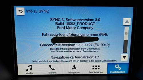

Danke,
hatte jetzt das F7 Update aus dem Mondeo Forum geladen und einzeln installiert und danach im Radio WLAN an und das Handy als Hotspot und es kam da nach ein paar mal nach Update suchen drücken ein Download auf 18093 jetzt ist alles bestens.
F7 Update
Was ist denn der Unterschied zu 18093 und 18025?
Das würde mich auch mal interessieren. Vielleicht kehrt die Klimabedienung wieder ins SYNC zurück? Leider habe ich noch nie Changelogs dazu gefunden.
es werden stehts kleine "Verbesserungen" gemacht bzw. Fehler die bekannt werden/sind behoben.
Zumindest soll es so sein 😁.
Ist wie mit jedem Betriebssystem .... kommt immer wieder ein Update.
Mittlerweile gibt es die Built 18261 für die Version 3.0

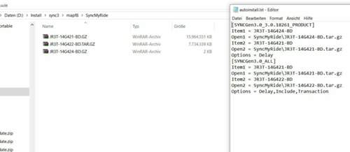

F8F8
Download f8
autoinstall abändern je nach softwarestand
[SYNCGen3.0_3.0.18261_PRODUCT]
Item1 = HB5T-14G386-TJB
Open1 = SyncMyRide\HB5T-14G386-TJB.tar.gz
Item2 = JR3T-14G424-BD
Open2 = SyncMyRide\JR3T-14G424-BD_1545150120000.TAR.GZ
Item3 = JR3T-14G421-BD
Open3 = SyncMyRide\JR3T-14G421-BD_1545317091000.TAR.GZ
Options = Delay
[SYNCGen3.0_ALL]
Item1 = JR3T-14G421-BD
Open1 = SyncMyRide\JR3T-14G421-BD_1545317091000.TAR.GZ
Item2 = JR3T-14G422-BD
Open2 = SyncMyRide\JR3T-14G422-BD.TAR.GZ
Options = Delay,Include,Transaction
[SYNCGen3.0_3.0.18025_PRODUCT]
Options = Delay
[SYNCGen3.0_3.0.18093]
Item3 = JR3T-14G423-AA
Open3 = SyncMyRide\JR3T-14G423-AA.tar.gz
Unbenannt
Unbe
