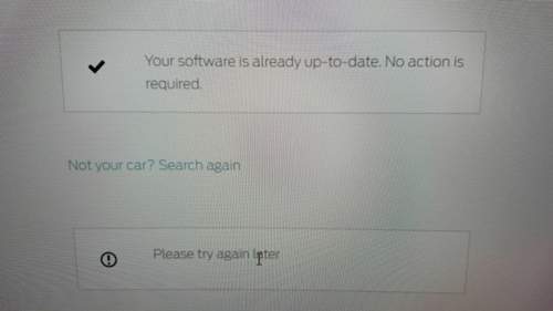

Und das kommt jetzt immer wenn ich auf den uk Server gehe.
20190113-182042
Ich denke das liegt an der Ford UK Seite/Server. Habe dort gerade meine FIN eingegeben, bekomme momentan die gleiche Meldung.
Bei meinem Kuga ist beides schon vor Wochen aktualisiert und war auch schon auf der Seite bestätigt.
Dein Sync hat sich auf Build 18093 via WLAN aktualisiert.
Das mit dem Map Update scheint auf dem UK Portal gerade nicht rund zu laufen. Kommt bei mir auch.

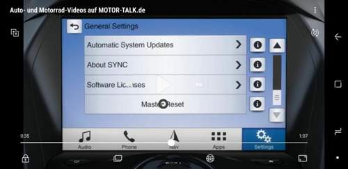

Hab mal noch eine Frage, wenn dann das F7 Update drauf ist, dann muss ich unter dem Menü Einstellungen das System zurücksetzen. Ist das korrekt oder ist das falsch?
Hab einen Post oben gefunden wie es geht, Danke an alle.
Reset
@Jens2507 schrieb am 14. Januar 2019 um 03:44:01 Uhr:
Ich habe nach F7-Update nix resettet.
meute
Da das System nach dem "neu starten" (also Zündung mal aus und dann wieder an) eh neu gestartet wird, sollte ein Reset nicht nötig sein. Deswegen habe ich auch nicht gemacht.
Ach man, ich kann auf den UK Server machen was ich will, ich bekomme immer die selbe Antwort aber keine F7 Karten. Fals ich die nicht bekommen sollte, hat jemand von euch seine noch auf dem Pc und kann mir auf ein Server schieben wo ich sie mir runter ziehen kann. Es sollte aber so sein das ich nicht noch basteln muss.
Ach so hatte eine falsche Aussage getroffen, die 18093 habe ich über das Radio geladen mit Handy als Hotspot WLAN an und Update im Radio an und dann ging der Download los. Ich schätze mal das wird auch der Grund sein das ich nicht auf die F7 Karten Zugriff habe. Denn alle Server sagen ich bin auf dem neusten Stand habe aber nur F6.1
