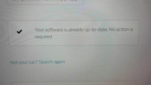

Hallo zusammen, ich möchte jetzt auch das F7 Kartenmat. Von den UK Server runter laden. Habe vo de Server damals schon das Sync auf 3.0 geupdatet. Wie bekomme ich aber nun die F7 Karten geladen? Wenn ich auf den UK Server gehe und meine Vin eingebe will er immer erst die 2,7 GB runter laden und ich kann die Karten unten als Feld sehen aber nicht anklicken. Habe auch schon auf dem UK Server die XML Datei geladen da kam dann es ist alles komplett und komme aber trotzdem nicht an die Karten. Oder muss ich jetzt eine Weile warten bis auf dem UK Server meine XML angekommen ist.
@Jens2507 schrieb am 13. Januar 2019 um 15:57:28 Uhr:
"will er immer erst die 2,7 GB runter laden"?
Du meinst SYNC 3?
Dann hat der Server noch nicht geschnallt, dass SYNC 3 aktuell ist.
Hat das Hochladen der XML-Datei funktioniert?
Ansonsten SYNC 3 ans WLAN hängen und Update-Suche ausführen.
Nachdem die Update-Suche erfolgreich ausgeführt wurde, ein paar Tage warten.
Danach kennt auch der Ford-Server Deine SYNC 3-Version.

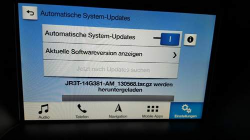

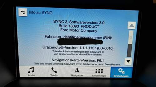

So bin jetzt im Auto und das kommt gerade.
Sync3
Das Update im Auto hat geklappt, bin jetzt auf den UK Server gegangen und da kommt jetzt das. Habe aber immer noch nicht F7.
15473990568921018924697241325817
Welche Version hast du denn im Navi im Auto...da hat er doch das Update gemacht
Das Update scheint wohl nur eine Bestätigung für die Server gewesen zu sein denn es hat sich von der Software nichts verändert.
