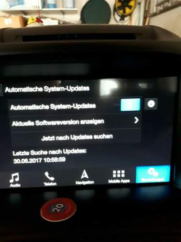

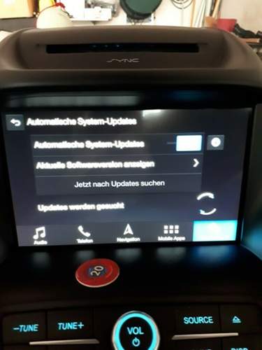

Bei mir tut sich nix.
Auto war heute zweimal am WLAN.
Das letzte Update-Datum ist immer noch von der EZ.
Bilder anbei.
@Sir Donald
Ändert sich bei Dir das letzte Update-Datum, wenn Du die WLAN-Suche ausführst?
meute

Jap, ändert sich. Ist dein Auto auch mit einem W-Lan verbunden?
Bei mir ändert sich nur das Datum der letzten Suche. Gefunden wurde aber bisher noch nie etwas.Daher Frager ich mich, wozu diese Funktion denn wohl sein soll.
