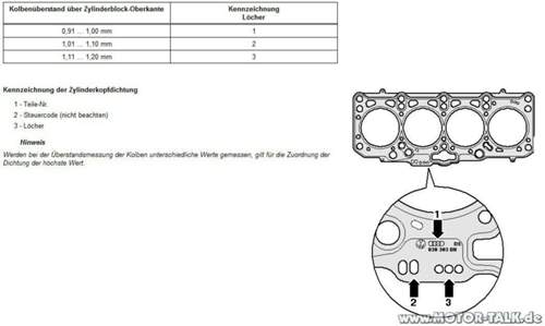

Gestern wurde dem 1.9 TDI 77Kw PD Motor bei 136 TKm ein generalüberholter Zylinderkopf verpasst.Heute ist auf der Autobahn bei 120 Kmh der Motor geplatzt " Beinchen rausgestreckt " = Totalschaden.
Kann es sein, dass die Werkstatt hier - weil die Zylinderkopf plangeschliffen ist- eine falsche Zylinderkopfdichtung verwendet hat, wodurch die Verdichtung so stark angehoben wurde, dass der betagte Motor das nicht verkraftet hat ?

Hallole ...
Hier mal ein Beispiel zu unterschiedlichen Stärken von  Kopfdichtungen & ihre Erkennung .
... wohl noch ohne Nacharbeiten am " Kopf "
Hermy
Zk-dichtung-30571

Hallo, hier noch etwas zur Kopfdichtung. Für deinen Motor gibt es drei verschiedene Stärken
1. 1,49 entspricht ein Loch oder eine Kerbe
2. 1,57 " zwei Löcher oder zwei Kerben
3. 1,65 " drei Löcher oder drei Kerben
so wie es als Beispiel in dem Bild gezeigt wird. Es muß aber nicht sein, das in einem neuen Motor ab Werk die Dichtung mit einem Loch verbaut wurde. Vor dem Zusammenbauen wird gemessen welche Dichtung zu verwenden ist. Deshalb kann es auch sein das bei deinem Motor schon eine Zweilochdichtung verbaut wurde. Wenn der Schrauber die alte Dichtung nicht geprüft hat und denkt es war eine Einlochdichtung da der Motor noch nie zerlegt war und nimmt jetzt eine Zweiloch.. obwohl eine Dreiloch... drauf gehört dann kann so etwas passieren. Hat er gemessen oder nicht ? Die alte Kopfdichtung ist bestimmt nicht mehr vorhanden.
