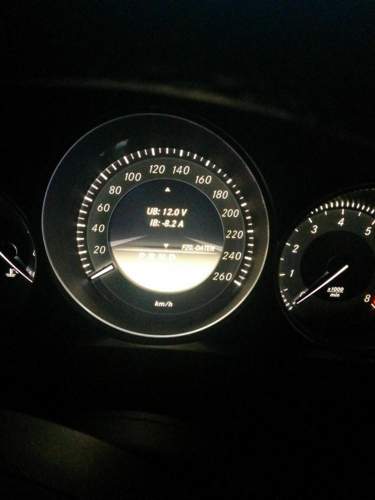

ich habe einen merkwürdigen Effekt in meinem KI. Mir ist heute aufgefallen dass sich das KI bezüglich Kilometerleistung und Durchschnittsverbrauch vor ca. 450 Km zurückgesetzt hat (Vorher stands bei etwa 26.000 Km und 5,8 Lter, jetzt bei etwa 450 KM und 5,4 Liter). Das war irgendwann zwsichen dem letzten und vorletzten Tanken. Beim Tanken stelle ich die Kilometer auf Null, sonst nichts. Ich wüsste gar nicht auf Anhieb wie ich das KI überhaupt resetten müsste.
Frage: wie resettet man eigentlich das KI, hab's im Menu auf Anhieb nicht gefunden?
Und: Kann sich das Menu wie oben beschrieben einfach so zurücksetzen? (Es gab auch keinen Werkstattbesuch o. ä., habe auch nicht am Menu 'rumgespielt)

Falls nicht vorhanden, kauf Dir ein preiswertes Multimeter, und miss die Batterie
spannung
während Du den Wagen startest.
Dann siehst Du wie fit die Batterie ist.
Oder schau Dir die Spannung im KI an, während Du startest.

Naja ich teste mal... kannst du/ihr dann mit dem Wert etwas anfangen, falls ich den hier poste? also Geheimmenü im Stand aufrufen, dann Motor starten und ablesen, was mit der Spannung passiert?!
@bugatti1712 schrieb am 9. April 2015 um 14:21:37 Uhr:
Ja, kann man.
Die Spannung sollte halt nicht zu stark abfallen. Ohne groß nachzudenken würde ich sagen nicht viel unter 10V.

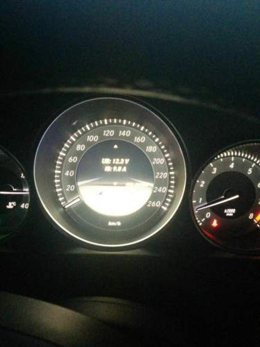

@all: wenn ich in das Geheimmenü gehe, wie beschrieben, nullt sich dann der Tageskm-Zähler. Wenn sich schon der Ab Reset seit Übernahme genullt hat, dann soll mir wenigstens der Tageskm-Zähler verbleiben :-)
Ich werde noch wahnsinnig. Hat sich wieder genullt. Habe eben alles gemessen. 1. Bild Zündung bei Stellung 1. 2. Bild nach dem Motorstart
