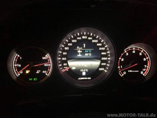

Einfach das KI gegen eines vom AMG tauschen, dann wird der Gang angezeigt. ;)
Dieses Bild, macht mir wieder deutlich, das ich die Öltemperatur noch schmerzlich vermisse.
Man sieht recht deutlich, Wasser ist schon 90°, aber Öl noch lange nicht richtig warm.

Ne den Gang kann ich so nicht freischalten.
Ein KI habe ich beim flashen gebraten, ist nicht ohne aus einem standart KI ein AMG zu machen. ;)
