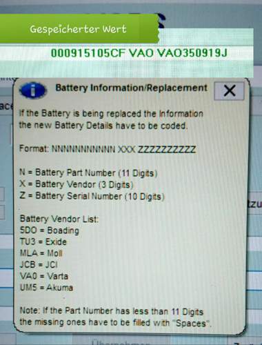

@DrIng schrieb am 06. Juli 2017 um 17:39:50 Uhr:
Wie oben in diesem Tread erwähnt kommuniziert der BEM mit der Lima. Da eine AGM mit bis zu 14,8 Volt geladen werden kann hatte ich die Hoffnung das eventuell sich die Ladespannung auch aufgrund der Codierung zumindest leicht erhöht was aber nicht der Fall ist.
Ich bin auch ca. vorletzes Jahr von der Standard-Batterie zu einer AGM-variante(~105Ah) gewechselt.
Die Codierung war zunächst etwas fummelig, hat dann aber geklappt.
Ich meine er lädt seitdem auch mit bis zu 14,8V. (4f FL)
An der Generatorspannung hatte ich nichts geändert.
@Tillum.....
Magst Du dann bitte mitteilen wie Du das codiert hast. Es schwirrte ja hier die Frage rum.
Ich schaue da später mal.
Wenn ich es richtig in Erinnerung habe, hängt das auch der der BEM-Version (Hardware,Software) ab.
Es gab da schon mal einen Beitrag zu.
Der originale BEM muss nicht unbedingt Codes von AGM-Batterien größer 92Ah akzeptieren.
Der BEM vom Q7 wäre wohl kompatibel und akzeptiert auch die großen AGMs.
Ich weiß es aber nicht mehr 100%ig genau.
Allerdings ist es auch nicht gleich verkehrt den Code einer kleineren AGM zu benutzen. Die richtige Kapazität lernt der dann wohl von selbst.
MfG
Das steht bei mir im BEM (unter Diagnoseinterface)....

Bezüglich des BEM bin ich mir etwa unsicher. Laut :-) hat für meinen A6 eine neuer BEM die gleich Teilenummer wie der verbaute 4F0 915 181A und kostet schlappe 340 €. :-( Ich weiß auch nicht was eine höhere Version z. B. " Version B" bringt? Sind mehr Kennlinien von Batterien bzw. Herstellern hinterlegt?
Besteht die Mögichkeit das Teil zu flashen oder upzugraden? Der :-) weiß mal wieder NICHTS.
