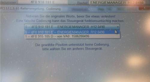

Hallo, ich hänge mich mal hier rein.
Habe mir vor 1 Woche eine 120 Ah AMG Batterie gekauft und auf AGM codiert. Der Code wurde auch vom BEM akzeptiert
Wie oben in diesem Tread erwähnt kommuniziert der BEM mit der Lima. Da eine AGM mit bis zu 14,8 Volt geladen werden kann hatte ich die Hoffnung das eventuell sich die Ladespannung auch aufgrund der Codierung zumindest leicht erhöht was aber nicht der Fall ist.

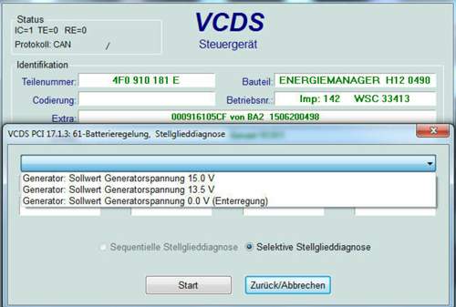

Ich habe keine Probleme damit da die Batterie auch mit 14,3 Volt geladen wird. Im STG 61 habe ich jedoch mit VCDS unter Stellglied-Diagnose diese Einstellung (Siehe Anhang) entdeckt.
Weiß hier jemand etwas näheres darüber?
Gibt es eine Möglichkeit über VCDS die Ladespannung permanent leicht zu erhöhen?
Danke und Gruss
Stg-61-stellglied-diagnose
die Stellglieddiagnose testet nur die Funktionen, dauerhaft verändern oder codieren kann man da nichts.

@ atomickeins
Besten Dank für deine Einschätzung sehe ich genauso. Rein theoretisch sollte es doch aber eine dauerhafte Erhöhung der Generator Spannung durch Umcodierung zu geben da es ja auch mittels VCDS temporär möglich ist. Leider kenne ich mich dazu aber zu wenig aus.

Weiß jemand was über den letzten SW Stand bei einem VFL? (Bild Anhang)
Kann ich eine BEM von einem FL einbauen oder macht es keinen Unterschied.
Danke und Gruss
Roman
