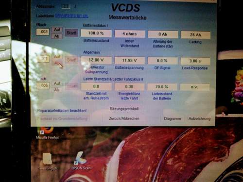

So ich nocheinmal. Nachdem ich den Regler des Generators erneuert habe ist immernoch der der Fehler im Raum. Habe jetzt die Batterie in Verdacht. Habe zwei Bilder von VCDS gemacht. Einmal bei Zündung und eins bei laufenden Motor. Vll. kann mir jemand sagen ob die Batterie evtl. am Ende ist. Für mich sieht das noch recht gut aus.
Eine Verbraucherabschaltung findet so nicht statt. Standheizung funktioniert (30min) ohne Probleme, Spiegelheizung/Heckscheibenheizung ebenfalls.
Mein Fahrprofil ist Werktags 2x 32 km und am Wochenende 60-100 km eine Strecke.
Keine Probleme mit dem starten des Motors auch nicht nach 2 Wochen Standzeit.
Meine Messungen mit dem Multimeter weichen nur 0,1 Volt zu VCDS ab.
Beim starten des Motors geht die Batterie von 11,9 Volt auf 9.9 Volt in die Knie und dann sofort auf 13,9 Volt wenn der Wagen läuft.
Hoffe ich konnte Euch genug mit Infos füttern.....

wir hatten ja schon per PN das Vergnügen wo ich die Bordspannung ohne Motor/Lima als niedrig betrachte und die Verbraucherabschaltungen beim Motorstart vermute. Nun habe ich vorhin noch eine ältere Log-Aufzeichnung meines ehemaligen 2007er 4F aus 2012 gefunden die das bekräftigen.
Beim Vorglühen und Motorstart bricht die Spannung soweit ein das der BEM Verbracher für paar Sekunden abschaltet und nach hochfahren der Lima (normale Bordspannung) wieder zuschaltet. Siehe angehängten Screenshot.
Ich glaube also das es an der schwächelden Batterie liegt aber da Du VCDS hast kannst Du ja auch mal selbst so eine Aufzeichnung starten und dann nachschauen.

Oder der Fehler war kein Fehler, sondern es handelte sich um eine "Fake-News". Unterspannung war - laut Berichten im Forum hier - schon häufig Anlass für irritierende Meldungen.
Der Auszug aus der am 3.10. eingestellten Messdatei weist u.a. eine Zahl für die Kapazität des Akkus aus. Da steht was von 26. Sollte der A nur noch 26 Amperestunden Kapazität haben, wäre er allerdings mehr Hülle denn echter A. Vielleicht schiebe ich nachher mal in die Garage und befrage den A meines Dicken, was da im Vergleich angeboten wird.

Was ist der Unterschied von Batteriezustand 100% zu Ladezustand der Batterie 70%?
Du spielst auf die Werte an, die im MMI angeboten werden. Wie schon gesagt, nimmt das kaum jemand ernst. Wenn ein schlapper Akku voll geladen ist, werden 100% angezeigt. Das ist also auch im Ansatz keine belastbare Aussage über das wirkliche Leistungsvermögen des As.
Bei der Gelegenheit: Da inzwischen doch erhöhter Verdacht auf schlappen A in deinem Dicken besteht, tue dir und deinem Dicken den Gefallen, und lade den A fleißig nach. Bei Aldi-Nord gabs gerade wieder so'n preiswerten Lader - falls du noch keinen haben solltest.
Grüße, lippe1audi
Themenstarteram 4. Oktober 2017 um 7:37
Also übernimmt das MMI die 100% von Block 003 beim auslesen des VCDS?! Quasi ist die Aussage weder bei VCDS noch im MMI nicht wirklich aussagekräftig.
Besitze so ein Supadupa-man muss die Batterie nicht abklemmen-Ladegerät. Nur dauert das bestimmt Ewigkeiten. Ist keins von Ctek sondern eins von "No-Name".
Schließe das Ladegerät mal über Nacht an. Lösche alle Fehler vorher und werde morgen ganz normal meinen Arbeitsweg fahren und wieder auslesen.
Nach meinem Geschmack ist der Akku in deinem Dicken am Ende angelangt, zumindest in der direkten Nähe.
Komme gerade aus der Garage zurück, und habe mit meinem Dicken "gesprochen". Der sagte mir über den OBDeleven-Adapter, dass sein A - der immerhinque nun 12 Jahre alt ist - noch bei 54 Amperestunden peilt. Das wäre exakt die Hälfte des Wertes eines neuen As. Damit kann man leben, ganz gewiss jedenfalls, wenn man auf die Verbraucher schielt, und nicht im Stand Ewigkeiten die Zündung anlässt, alle Nase lang die Ruhestufen unterbricht, zum Entzücken der Siedlung die neue Bassanlage vorführt, etc..
Die 25 angezeigten AH bei deinem A dürften grenzwertig sein. Wenn da mal länger im Stand was lief, und auch nicht immer top nachgeladen war, wären Fehler-Meldungen nicht wirklich überraschend. So'n neuer orig Akku kostet nicht die Welt, gibt günstige Angebote, da kannst du auch hier stöbern.

@JoseBi schrieb am 4. Oktober 2017 um 09:06:56 Uhr:
Beim Batteriezustand werden Sachen wie Alter, Ladezyklen, Verbraucher usw rein gerechnet um eine theoretische Lebensdauer der Batterie zu errechnen.
Beim Ladezustand wird die tatsächliche Ladung der Batterie angezeigt.
Und selbst bei langer Fahrt habe ich dort noch nie annähernd 90% gesehen.
Hier wird also die Kapazität nur ausgenutzt.
Für mich heißt das in den kalten Monaten 1x pro Woche extern Laden.
