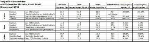

Zur Kaufentscheidung hinsichtlich Winterreifen für unseren Ford Kuga habe ich letztes Jahr einen Winterreifentest einer Autozeitung in einer ähnlichen Dimension wie benötigt, käuflich erworben. In diesem Test wurde zum Vergleich ein Sommerreifen mitgetestet. Da ich den kompletten Test hier nicht veröffentlichen möchte, habe ich mir einmal die Mühe gemacht und die wesentlichen Ergebnisse in beigefügter Tabelle zusammengefasst. Ergänzend habe ich dazu die prozentuale Abweichung in den einzelnen Disziplinen des Sommereifens im Vergleich zum besten bzw. schlechtesten Wert der drei Winterreifen, die in der Summe am besten abgeschnitten haben, dargestellt. In einzelnen Werten gab es allerdings vereinzelt auch noch bessere (sowie natürlich schlechtere) Ergebnisse von anderen Winterreifen. Das habe ich in meiner Tabelle aber unberücksichtigt gelassen und mich nur auf die drei besten Winterreifen beschränkt. Ansonsten wäre mir die Tabelle zu kompliziert geworden...
Natürlich ist es keine Überraschung, dass der Sommerreifen auf Schnee derart chancenlos ist, dass Fahren mit Sommereifen im Schnee hochgradig verkehrsgefährdend bis geradezu kriminell ist. Interressant sind dann die Werte auf Nässe, wobei ich vorraussetze, dass der Test bei winterlichen Temperaturen stattfand, da er ansonsten nicht realistisch wäre. Dort ist der Sommereifen bei Nässe durchweg besser, vergleichen mit dem besten Winterreifenwerten in einer Größenordnung von ca. 0 bis 8 %, im Vergleich zu den schlechtesten Winterreifenwerten zwischen ca. 2 und 10 %. Sehr interessant auch die Werte beim Bremsen auf Nässe. Hier liegt der Sommereifen nur zwischen ca. 0 und 2 % vorne, was nahezu zu vernachlässigen ist.
Gravierend sind die Unterschiede auf trockener Fahrbahn. Beim Bremsen ist der Sommereifen gut 20 % besser, hingegen beim Rollwiderstand in einer vergleichbaren Größenordnung schlechter.
Sicherlich ist es in Deutschland flächendeckend so, dass wenn kein Schnee liegt, doch im Winterhalbjahr meistens nasse oder zumindest feuchte Straßenverhältnisse anzutreffen sind. Wirklich trockene Fahrbahnen gibt es sicherlich auch - auch hier im Allgäu - aber eher seltener.
Insofern ist mein persönliches Fazit, einmal ganz abgesehen vom Schnee, dass die Straßenverhältnisse, die im Winter Vorteile für Sommereifen bieten, einfach zu selten anzutrreffen sind. Und auf Nässe sind die Vorteile von Sommereifen zwischen 0 und 10 % nicht wirklich überzeugend um auf Winterreifen zu verzichten oder sich auch zu spät oder früh gegen Sommereifen zu tauschen.
Nebenbei bemerkt ist bei uns heute am 1. März tiefster Winter, die Straßen sind schneebedeckt...
Reifenvergleich
Im Umkehrschluss könnte ich aber auch sagen, das der Winterreifen nur und ausschließlich auf Schnee Vorteile bietet. Im Gegesatz zum Allgäu kann ich für mich hier an der Mosel sagen, das es zu selten (diesen Winter keinen Schnee und letzen auch nicht) Straßenverhältnisse gibt in denen mir ein Winterreifen Vorteile bringen würde. 😉
...und auf nasser und trockener Straße keine wesentlichen Nachteile. Also überwiegen unterm Strich die Vorteile, auch wenn meine Winterreifen in diesem Winter nur 3 oder 4x wirklich gefordert waren. Da war ich aber froh, dass ich sie drauf hatte.
