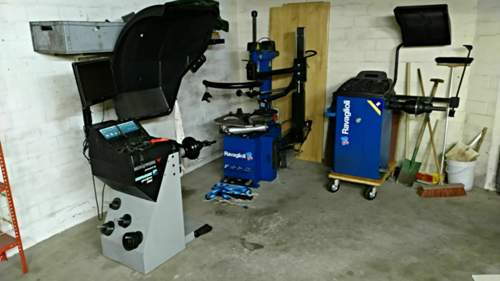

Ich habe die erst geholt, die eine Wuchtmaschine gab es im Set günstiger und wird wieder verkauft. Die Anschlüsse lege ich noch, momentan kämpfe ich damit, dass ich ein 5x6qmm durch ein Leerrohr unterm Haus ziehen will.

Um möglichst flexibel zu sein habe ich meine Garage aufgerüstet. Eine Hebebühne wäre noch schön.

Sehr ordentlich. Auch ich nenne ordentlich Werkzeug mein eigen. Eine Reifenwucht und Montiermaschine stand jedoch noch nicht auf meiner Wunschliste. Und, warum dann noch in doppelter Ausführung?
@Schubbie schrieb am 30. April 2018 um 09:43:56 Uhr:
Schon wieder ich.
Was willst du mit 5x6Quadrat? Den Strom bekommst du nicht mal ins Haus. Meinst du nicht, daß 4 Quadrat locker reicht?
Die eine Wuchtmaschine hatte ich kurz zuvor gekauft, die zweite gab's zu der Montiermaschine günstiger und da waren dann viele Gewichte etc. bei.
Das mit der Leitung wäre so ideal. 32A auf 22m Leitungslänge, kannst ja mal rechnen.
@Schubbie schrieb am 30. April 2018 um 10:40:57 Uhr:
Die eine Wuchtmaschine hatte ich kurz zuvor gekauft, die zweite gab's zu der Montiermaschine günstiger und da waren dann viele Gewichte etc. bei.Das mit der Leitung wäre so ideal. 32A auf 22m Leitungslänge, kannst ja mal rechnen.

Ich bin kein Elektriker, also lass dir das von einer Fachkraft sagen. ICH rechne nach Faustformel mit 10A pro Quadratmeter Kabel. Somit 40A (du willst eh mit 32A absichern), also 32A x 400V = 12800W. Für einen höheren Einschaltstrom nimmst du einen "G" Automaten.
PS.: zum Schweisssen nimmst du ein Schweissgerät und nicht die freien Kabelenden der 32A Verkabelung.🙂
Die Grundangaben der Belastbarkeit beziehen sich immer auf 20m Kabellänge. Je größer der Querschnitt ist, desto stabiler steht dann die Spannung auch unter Last an. 5x6mm² durch Leerrohr ziehen, das macht Laune. 😁 Falls möglich könntest Du etwas Silikonöl zuvor durch das Leerrohr pusten und das Kabel beim Einzug entsprechend benetzen.
edit: Sommerreifen aufsetzen sieht scheixxe aus. Besser ein Cap oder einen Buschhut. 🙂
Ich bin Elektrotechnikermeister, auch wenn schon ca. 10 Jahre raus, von daher wird es schon laufen ;-) Ich will in der Garage eine extra Verteilung setzten (bevor jemand ankommt, dass man das nur mit 10qmm darf, es handelt sich bei einer Garage um keine Wohneinheit, daher darf man einen geringeren Querschnitt verwenden). Aber eben um die Maschinen zu schonen, möchte ich einen möglichst großen Querschnitt und ich weiß, was ich theoretisch anklemmen möchte.
Das Problem ist, dass das Leerrohr einen 16mm Innendurchmesser hat und das NYM (habe extra dünnes gesucht) 14,5mm Außendurchmesser. Es sind 2x 5x1,5qmm in die Garage gezogen, aber ein 1,5er Querschnitt ist mir für große Geräte zu gering, da der Spannungsabfall zu groß wird. Irgendeine Lösung werde ich finden (in Leerrohr darf man ja Einzeladern verlegen, dann nehme ich vielleicht die äußere Isolierung im Bereich des Leerrohrs ab).
Das Problem ist, dass das Leerrohr einen 16mm Innendurchmesser hat und das NYM (habe extra dünnes gesucht) 14,5mm Außendurchmesser. Es sind 2x 5x1,5qmm in die Garage gezogen, aber ein 1,5er Querschnitt ist mir für große Geräte zu gering, da der Spannungsabfall zu groß wird. Irgendeine Lösung werde ich finden (in Leerrohr darf man ja Einzeladern verlegen, dann nehme ich vielleicht die äußere Isolierung im Bereich des Leerrohrs ab).Also lernt daraus, kauft euch keine Reifenmontagegeräte sondern Ganzjahresreifen, dann bekommt ihr keine Probleme mit der Elektrik ;-)
