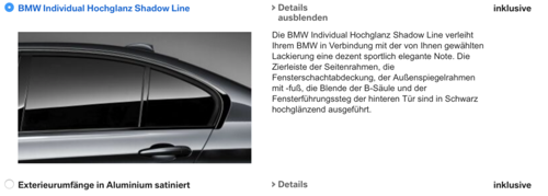

Das M-Paket gibt es nicht ohne diese "Leisten". Es gibt sie in der Ausführung "Hochglanz Shadow" oder "Aluminium satiniert". Du hast ersteres, weswegen sie dir nicht auffallen.
Bildschirmfoto-2017-07-03-um-05-39-13

Die hast du sicher in Hochglanz drauf. Da kannst doch mal schauen, ob wen zum tauschen findest. 90% der Leute die M Paket haben würden wahrscheinlich gern die von dir haben wollen, da die Chromleisten eher die Sportlichkeit des Autos reduzieren. Deshalb auch bei Luxury dabei. Ich persönlich finde das Silber auch eher konservativ und Altherrenmässig 🙂
Ich würde auch vermuten, dass die "Hochglanz Shadow" Leisten, die beim M-Paket normalerweise dabei sind, montiert sind. Eigentlich sucht jeder immer der schwarzen Leisten, deshalb sollte es kein Problem sein jemanden zu finden, der tauschen würde. Bleibt nur die Frage ob das jemand ist, der die Leisten zerstörungsfrei demontieren und wieder montieren kann... ich denke das ist schwierig. Die Leisten sind zumindest bei älteren BMW recht anfällig für Knicke. Vielleicht braucht man auch neue Clips/Klammern...
P.S.: Außerdem gehören dann auch alle anderen Leisten getauscht, die an den Türkanten/Fensterscheibe (Schachtabdichtungen)... sonst siehts doof aus.
Es gibt 3 verschiedene Leisten:
1. Standard Gummi mattschwarz
2. Metall Hochglanz schwarz
3. Metall Alu Glanz
Du hast mit M-Paket Nr. 2. Finde ich persönlich schön und passend zur sportlichen Optik. Alu gibt mehr Kontrast, ist aber weniger sportliche, m.E.
Wechseln kann man diese schon, bei der Limousine sogar leichter als beim Touring. Aber stelle dich auf mehrere Hundert Euro Teilekosten ein + Montage. Weil natürlich gehören, wie schon vorher geschrieben, nicht nur die Türlristen dazu, sondern auch die Leisten am Dachholm rundum dazu.
Die alten Teile, zumindest die Leisten von der Tür, bekommt man selten unverbogen ab.
Ich kann mich an einen ähnlichen Thread erinnern, den ich aber leider nicht mehr finde. Dort waren afaik knapp unter 1000€ veranschlagt für einen Wechsel.
