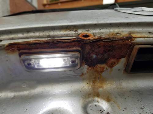

Hey Leute

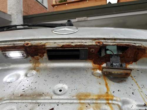

Letztens kam bei uns die Störung auf, dass eine Kennzeichenbeleuchtung plötzlich nicht mehr funktioniert. Diese Störung war aber nicht immer da und die Beleuchtung hat hinten ein wenig gewackelt. Also haben wir die Verkleidung abgemacht und waren total verwundert als wir diese großen Roststellen um die Beleuchtung gesehen haben. Kann man da irgendwie noch etwas retten? Oder wäre eine neue Heckklappe idealer?
Man kann die Heckklappe aber auch sehr preisgünstig selbstständig wieder reparieren. Epoxygrundierung.. 2K Epoxy.. Epoxymatten.... Lackspray.. Flex.... Für die eingesparten 1000 Euro fliegt man nach Hawaii oder die Werkstatt macht es.. man hat die Wahl 😁
Das hier ist eine ca. 50 bis 70 Euro Selbstreparatur.. siehe Bilder.
Eigentlich wollte ich die Bilder nicht posten.. aber vielleicht hilft es einem Forumsmitglied in seiner Entscheidungsfindung... da fast alle Heckklappen bei den 203 mehr oder weniger rostanfãllig sind.
Ergänzend sei noch erwähnt.. die noch einzubauende Kennzeichenplastikschale deckt die Reparaturstelle komplett ab.

ich denke schon, dass man die Klappe noch retten kann.
Als erstes den Rost wegschleifen und dann Rostumwandler rauf.
Die "verbleibende" Blechstruktur dann konservieren (Primer) und als Trägermedium für die ersten drei Glasmattelagen nehmen. (Achtung: Bei Zinkspray klebt der Harz ganz bescheiden bis gar nicht - Erfahrungswert.)
Zeitlich aufwändig wird es dann wohl beim Schleifen und anschließenden Lackieren werden.

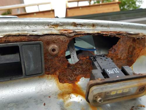

Aber das sieht schon sehr zerfressen aus. Ich glaube nicht, dass das geht. Ich lasse mich aber sehr gerne vom Gegenteil überzeugen.
Aus finanzieller Sicht wäre das natürlich gut, wenn es doch ginge.
Wenn das so von außen aussieht, möchte ich gar nicht wissen wie die von innen aussieht. Da lohnt der ganze Arbeitsaufwand nicht. Das sieht nach spätestens 12-19 Monaten wieder so aus.
Aber jeder wie er es mag, mach Dir die Arbeit und ärgere Dich, dass Du die Zeit da investiert hast.

Diese Heckklappe noch reparieren? Wer das macht der kann nicht rechnen.
Und vom Zeitaufwand und dem Schweinkram ganz zu schweigen.
Endergebniss: Eine Müllheckklappe

Wichtig ist aber das du folgendes kennst, denn es gibt Unterschiede die vormopf Heckklappen rosten.die ab 2004 nicht mehr.
Aber wenn du eine ab Baujahr Heckklappe verbauen möchtest musst du ein anderes Schloss, Griffleiste und innenverkleidung verwenden. Denn diese teile wurden geändert.
Ich weiß das was ich dieses bei meinem umgerüstet habe.
