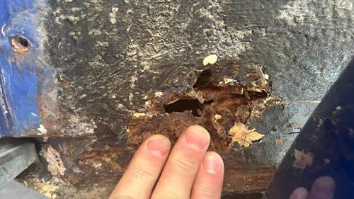

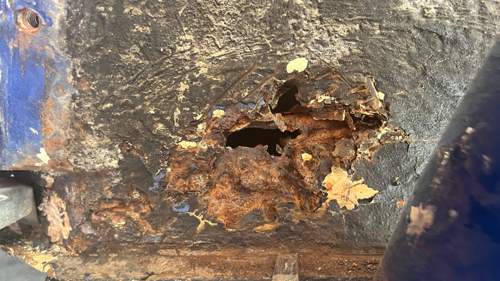

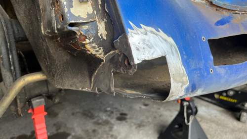

Mein 1985er Mex hat zwei grobe Rostprobleme:
1. Im Bereich der Frontschürze

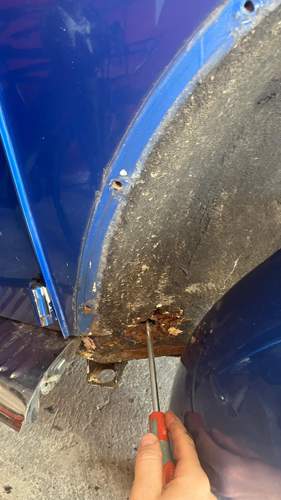

2. Im Bereich des Eckes Kotflügel/Trittbrett/Rahmen auf der Beifahrerseite
Siehe Bilder.
Bei der Front mache ich mir jetzt weniger Gedanken, aber beim zweiten Loch macht der Rahmen eine Kurve und ist durchgerostet. Kann ich an dieser Stelle das Blech rausschneiden und ein Stück einsetzen, oder ist das als Rahmenschaden zu werten und es wäre besser, die Karosse abzunehmen und die Platte komplett zu sanieren, da vielleicht auch noch andere Probleme bestehen?

"die Karosse abzunehmen und die Platte komplett zu sanieren" - hast Du das schon mal gemacht?
bzw. die Möglichkeiten dazu?
Ich frage deshalb, weil leider sehr viele dieser Aktionen in einem Projektabbruch enden :-(
Es ist immer sehr sehr viel mehr Arbeit wie gedacht...
Ansonsten: an dieser Stelle das Blech rausschneiden und ein Stück einsetzen (vorher alles innen sanieren) - ist kein Rahmenschaden :-)
Wenn Dir Dein Auto nach dem Schweißen genausoviel Spaß macht wie vorher (sprich: Du bist nicht der Perfektionist, der eine geile Restauration haben will), dann lass es möglichst an einem Stück. Es wird nicht zwangsläufig besser, wenn man alles auseinander reißt, und das auf den Bildern sind so Stellen, die man noch halbwegs brauchbar schweißen kann.
Ausnahme ist der Rahmenkopf. Hast Du da schon mal reingeguckt? Wenn Du allgemein schwankst zwischen "Flicken" und "Vollresto", dann nimm den als Entscheidungshilfe.
Es ist erfahrungsgemäß nur viel mehr Nekrose als Du jetzt siehst. Alles, was braun ist, muss weg, dann weißt Du mehr.
An der Reserveradmulde liegen dort mehrere Bleche übereinander, da sitzt der Rost dazwischen. Das wird auch 'ne Aktion.
Und untenrum das ... na, ich will Dich nicht vergraulen. Aber "mal eben" ist das nicht, versprochen. Hast Du das Trittbrett mal ab gehabt?

Du kannst dich um die kleinen Roststellen kümmern oder panisch das ganze Seitenteil tauschen. Ich würde nachschauen, welches Ausmaß es im inneren hat. Mein Mex hatte an der Stelle auch Probleme. Da hatte mal ein Vorbesitzer schnell was drüber gebraten. Darunter ist es halt weiter gegammelt. War halt früher eine "mal noch schnell für 2 Jahre TÜV" Reparatur. Das ist zwar Mist, aber immerhin blieb der Käfer so ja noch erhalten und wurde nicht weggeschmissen. Muss man auch mal so sehen 😉.

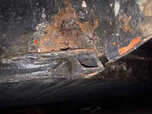

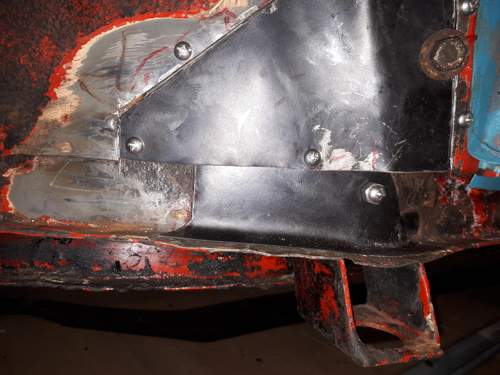

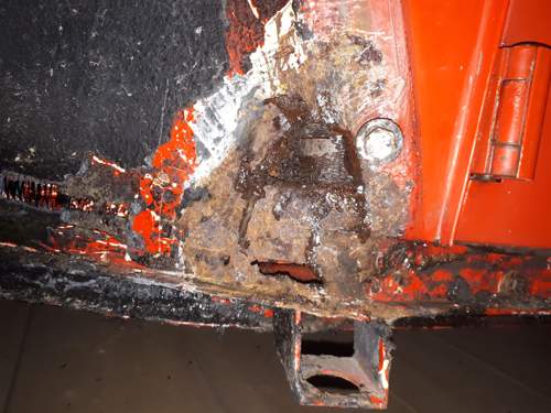

Unterbodenschutz entfernen, Rost außen frei legen. Dann das rostige Blech heraus trennen (Achtung, ggf Kabelbaum dahinter) Dann siehst du eigentlich mehr, was Sache ist. Hab hier mal ein paar Bilder von meinen Mex.
Wenn du entrostest, geh nicht einfach mit der Drahtbüste und Bohrmaschine drüber. Das sieht zwar so aus, als wäre der Rost weg, aber die Oberfläche ist leicht bläulich und nicht silber. Mit der Methode verbrennt nur die obere Rostschicht und wird silber-blau. Man denkt dann der Rost ist weg, ist aber noch da. Wenn du da dann mit einem Dremel mal drauf gehst, siehst du, wie dort immer noch Rost ist.
Ich dremel solche kleinen Flächen Pore für Pore blank. Dauert zwar ewig, aber das Ergebnis ist echt super.
Klar, die Reparatur ist nicht perfekt. Aber es Rettet den Käfer wieder. Und auf keinen Fall die Holraumversiegelung danach vergessen. Das Lackierte im Hohlraum fackelt beim Schweißen eh teils wieder weg. Daher danach unbedingt noch mal mit etwas ran gehen.

Ja, so sah meiner auch aus; okay - evtl. an den stellen etwas besser, aber da kannst du dich auf eine größere Sache einstellen.

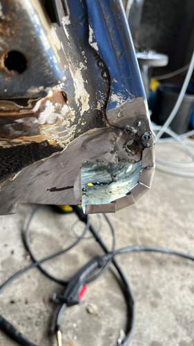

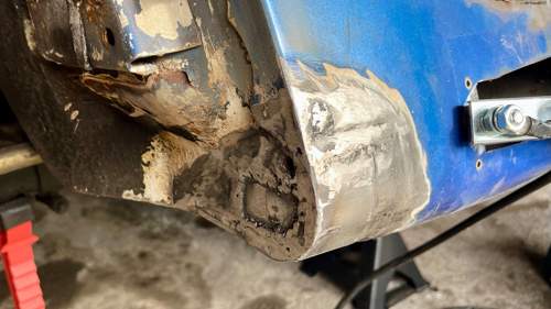

Ich hab' mir kurzerhand ein Schweißgerät gekauft, ein bisschen geübt und nun das vordere Loch bereits erfolgreich verschlossen. Hübsch ist es nicht, muss es aber auch nicht sein.
Als nächstes geht es an die Ecke im Fußraum.
Die Stellen, die eh mit Unterbodenschutz überpinselt werden sind prima als Übungsobjekte und ich merke mit jeder Naht und jedem Punkt wie ich besser werde. Das alleine ist den Rost schon wert! :-)
Alles zu
Rost weg geflext
Die Kurve wieder aufbauen
Find ich großartig! Einfach selber machen/lernen.
Das Problem wird halt sein, dass die beiden Stellen jetzt die Offensichtlichen sind. Stoßstangen Aufnahme dort sieht auch schon angegriffen aus. Das ist halt das Problem mit den Käfern aus Mexiko. Die rosten wie blöde.
Drücke die Daumen für den TÜV! Und wie gesagt, bereite Dich darauf vor dem Karren zu zerlegen und komplett neu aufzubauen., oder aber am Ende ein Käfer aus Flicken zu haben, was ja auch OK ist, wenn er noch fährt. Nur dann einfach gar nix mehr Wert, außer vll für Dich.
