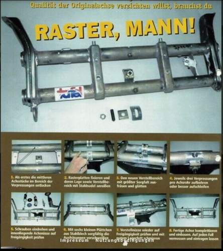

ich habe mich für Rasterplatten entschieden.
Man benötigt einen Großen Bohrer oder ein Luftfräßer die Flex mit einer dünnen Trennscheibe.
Man muss dazu sagen, dass man kein gutachten und nix zum eintragen hat.
Hab mich da für was entschieden, aber das kann ich hier nicht schreiben ;D
Anleitung ist im Anhang!
Ich muss sagen, die Verstellnüsse gehen bei mir sehr schwer ;/

Themenstarteram 12. März 2018 um 11:47
Vielen Dank für die Anleitung ;)
Das ist ja sehr gut vom Ablauf her beschrieben.
Werde dann die Rasterplatten und diverse andere Teile noch bestellen und das ganze in Ruhe angehen.
