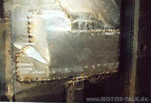

So habe ich jetzt mal ein Bild angehangen, aus alten Tagen 1989/90 Resto 412.
Batteriestandort(unter Fahrersitz). Es gab schlichtweg damals schon nix an Rep.-blechen geschweigen denn Bodenhälften, was ich eh nie gemacht hätte.
So wurde ein selbstgedengeltes, verzinktes Blech überlappt eingeschweißt.

hallo,da bleibt mir nur noch zu sagen: gute arbeit! 🙂
mfg von sack

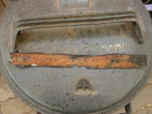

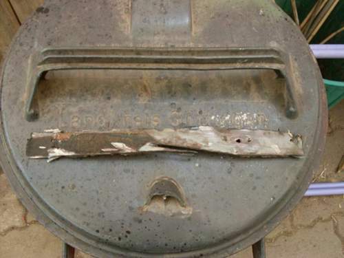

... Ja, was ist "vernünftig einsetzen"? ...
Blechdoppelungen vermeiden. Meine Erfahrungen haben gezeigt, das trotz verzinktem Blech, Rostschutz + sogar Mike-Sanders-Flutung diese Stellen schnell wieder durchrosten. Bild1-3

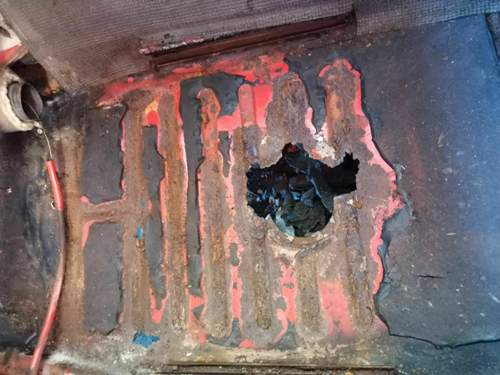

Muß das Thema mal rauskramen, habe auch ein paar Löcher in der Bodenplatte unterm Fahrersitz. Wenn ich nen etwas größeren "Flicken" setzen muß, kann das dann auch nen Glattblech sein, oder müssen diese Wölbungen/ Rillen die die originalen Bodenhälften ja haben auch im Flicken sein?
