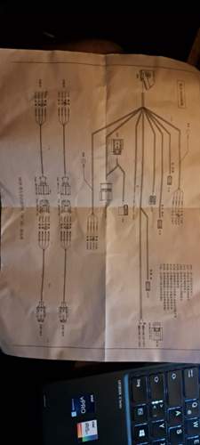

Hallo liebe Leute,
nun habe ich alle Komponenten da.
Bin leicht erstaunt, wie viele Kabel es sind.
Steige nicht wirklich bei dem Schaltbild, was mit dem Kabel mitgeschickt wurde, durch.
Habt ihr vielleicht eine "bessere" Anleitung was wohin muss?
- 2 Antennen hinten ist klar
- Anschluss Stg. ist klar
- 2 Griffe vorne ist auch klar
und die restlichen 1 Mio Kabel?!!?!
Schaltplan im Anhang
Whatsapp-bild-2023-11-05-um-00-11-33-77c8767b
Auf dem Weg vom Kessy STG zu den Türgriffen hast du mehrere Koppelstellen: an der A-, B-Säulen, an den Türen hinter der Türverkleidung. Deswegen hast du viele Leitungen. Schau dir hier und hier die Links an. Den Text kannst du vielleicht mit Google übersetzen,
