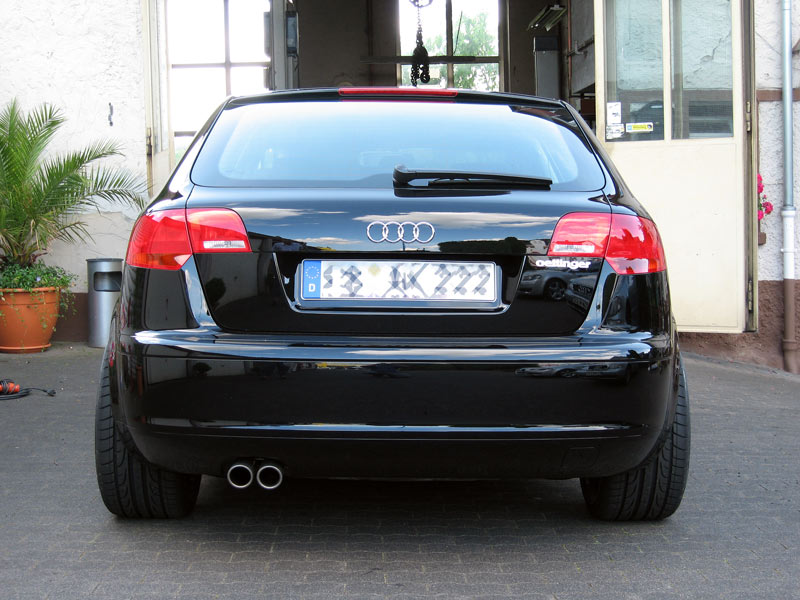

Und so schaut dann ein 255er Reifen aus
Klick
Viele Grüße
g-j🙂

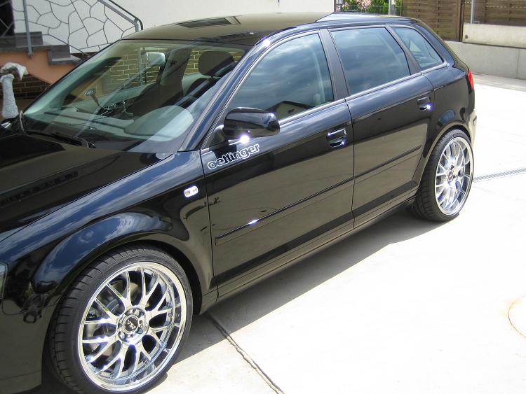

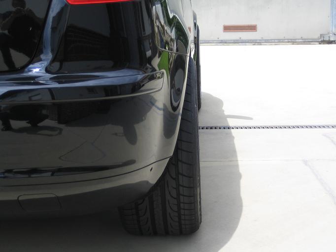

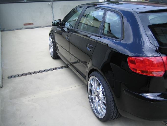

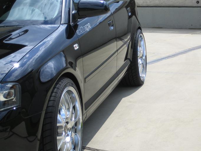

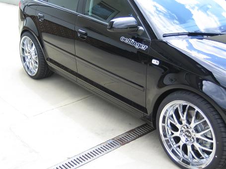

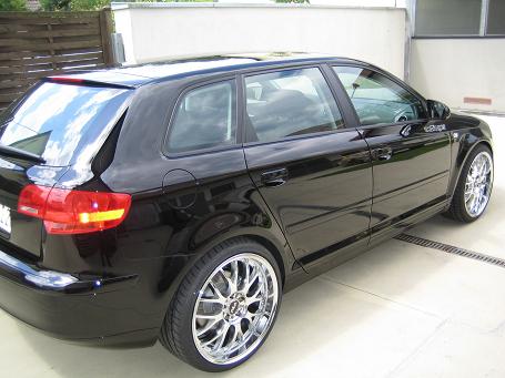

Original geschrieben von Scotty18
hässlich 😉
Gut,
das mag ich nicht beurteilen, da Geschmäcker verschieden sind !
Auf jeden Fall passt die Kombi :
Vo:235/35/19
Hi :255/30/19
1
2
3
4
5
6
Felgengröße müsste Vo : 8,5x19 ET 35 und Hi : 9,5x19 Et 35 sein.
45mm H&R Federn + Federwegsbegrenzer
Viele Grüße
g-j🙂
