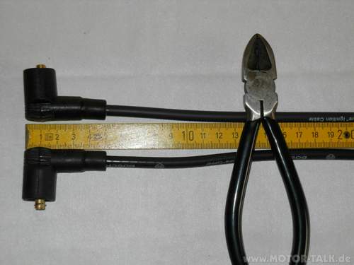

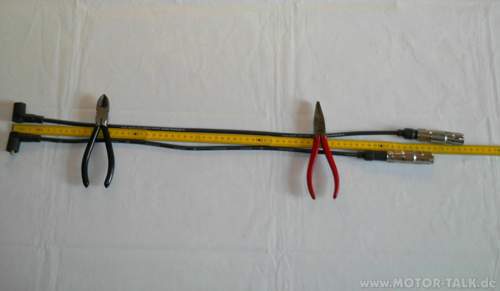

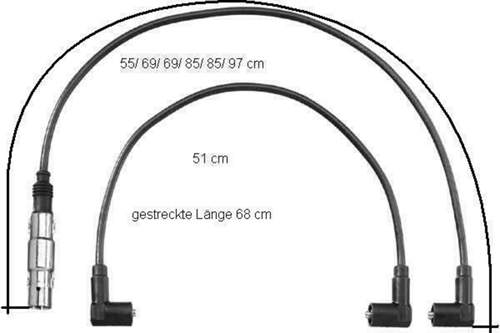

Worauf beziehen sich denn die Längenangaben? Ich messe von Vorderkante Kerzenstecker bis Ende Gummitülle 68 cm, ohne bei der Abwinklung um die Ecke zu messen; betragen müsste dieses Maß aber mindestens 73, eher noch 74 cm. Und das sind Zylinder 3 und 5, kürzer ist ja nur noch die 6!
Zuendkabel-mit-verteiler-mass
die angaben sind reine längen angaben des Kabels die stecker darfste da nicht mit messen 🙂 und die reihnfolge der maße sind sortiert nach aufsteigender länge nicht nach zylindern🙂
Wenn ich nur die sichtbare Kabellänge messe sind das 51 cm; das sind aber die beiden zweitkürzesten Kabel. Diese unterscheiden sich ja nach Deinen Bildern nur um 2 cm in der Länge, wobei die Zündbox die längeren Kabel hat. Das sollte mir bei meinem Problem also eher zugute kommen, wenn ich den falschen Kabelsatz hätte.
Nach dem Bosch-Kabelsatz kannst Du wohl nicht suchen? Beim Einbau kann ich ja nichts falsch gemacht haben, die Position der Kabel ist auf der Motorabdeckung sogar mit Nummern vorgegeben, und die anderen Kabel passen ja.
Ich müsste die Bezugspunkte für das Längenmaß kennen, dann wüsste ich, ob die Kabel wirklich zu kurz sind (was ja eigentlich auch nicht anders sein kann).

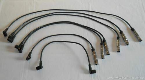

Original geschrieben von mauzz
das sind die Bilder von dem Beru sätzen ich hab das Teileprogramm von meinem teile dealer mit deiner bosch nummer gespeist und dann kam das halt raus 🙂 tausch um und hol dir das richtige
denk aber auch drann das beim verteiler die hinteren kabel länger sind und bei der zundbox die vorderen 🙂 wenn du die tauscht müsste es evtl klappen🙂
🙂 versuchs mal so also die drei die hinten sind nach vorne und umgekehrt 🙂
Alex, das sind sechs Kabel, ein ganz langes, das nur hinten auf Zylinder 1 passt, sonst wäre es überall zu lang, dann zwei etwas kürzere, die passen von der Länge her gut auf Zylinder 2 und 4, dann zwei noch kürzere, die bei mir zu kurz sind, und ein ganz kurzes, das reicht nirgendwo anders hin als bis zum Zylinder 6. Außer dem ganz langen und dem ganz kurzen finden sich also zwei Paare, da nützt von hinten nach vorn und umgekehrt nichts, die werden davon nicht länger. Mir fehlen für Zylinder 3 und 5 jeweils 5 bis 6 cm.

beru hat 550/ 690/ 690/ 850/ 850/ 970  die aben sich  bei  den 3 und 5und 2und 4  die unterschiedliche länge gespaart 😁 das passt mit gut Luft

Eric, kannst Du mir sagen, von wo nach wo die Länge am Kabel gemessen wird?
ja  von einem Ende zum anderen 😁
bei beru von  Zündkerzenstecker bis stecker verteiler  bei VW  von verteilerstecker bis ende   da wurde früher noch der stecker  seperat drangepinnt
bei bosch weiß ich es  nicht

beru hat 550/ 690/ 690/ 850/ 850/ 970 ...
...bei beru von Zündkerzenstecker bis stecker verteiler...
ohne oder mit Stecker?
Bei mir sind beide 680 mm incl. Stecker...
680 sollte allemal reichen
passt aber nicht...

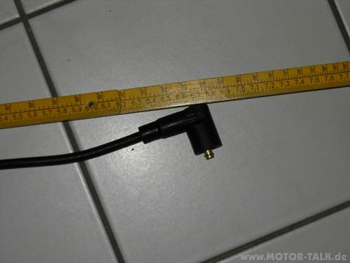

Ich versuche morgen mal, das Problem auf einem Foto darzustellen.

Ich habe jetzt einen anderen Zündleitungssatz erhalten, Hersteller HERTH + BUSS, kennt die jemand? Ich habe von denen noch nie was gehört. Hier ist dann auch die Leitung von der Zündspule zum Verteiler mit dabei.
Autoteilevekäufer können übrigens anscheinend mit den Längenangaben in ihrem Computer genau so wenig anfangen wie ich; nachdem der Verkäufer exakt die selben Leitungslängen heruntergebetet hatte, die Mauzz weiter oben schon gepostet hat, habe ich gesagt, dass er mir die Maße mal am Zündkabel zeigen soll. Da stand er dann da, mit dem Zollstock in der Hand, und hatte nur Fragezeichen auf der Stirn. 😁 Daraufhin hat er dann den oben genannten Leitungssatz bestellt.
Ein erster Vergleich zeigt, dass die betreffenden Kabel jetzt ca. 5 cm länger sind. Also sollten die jetzt passen. Der Rest wird sich zeigen.
