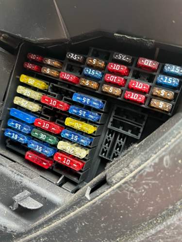

Ich bitte um ein Foto der aktuellen Sicherungskonsole.
Ich bekomme das Bild irgendwie nicht per PN gesendet daher hierdrüber
Vielen Dank für die Bilder! Aus welchem Modelljahr ist er?
Hier fällt schon mal gleich auf, dass deine 17 nicht belegt ist.
Ich habe auch Mist gebaut - hätte ich doch vorher auch bei mir ein Foto gemacht.
Ich weiß nicht mehr, ob ich in der Hektik heute Morgen die 14 raus genommen habe, oder ob die nicht belegt war. Wenn ich am Steckplatz 14 messe, werden mir gut 600 mA angezeigt.
Da ich heute Morgen gesamt nur 470 mA gemessen habe, ist das ausgesprochen merkwürdig.
Außerdem lässt sich die 17 nicht mehr einstecken - sie wackelt nur locker rum.
Da ich sie nur einmal gezogen habe, können die Klemmen doch unmöglich rausgerutscht sein.
Datum der Erstzulassung ist der 04.09.2001
Modeljahr 2002 Hergestellt in Wolfsburg hab ich gerade extra nochmal nachgesehen
Sicherungsnummer 14 wird bei dir Belegt sein das ist so wie ich das sehe die Innenraum Beleuchtung dran.
Bei 17 ist bei mir kein Anschluss drin also würde da auch keine Sicherung drin richtig halten bei mir
Da sieht man mal wieder, was das für ein Schwachsinn ist. Zwei AZJ, gleiches MJ, unterschiedliche Sicherungsbelegung. Bei mir ist die 17 belegt - das war ja offensichtlich der Stromkreis, der die Probleme verursacht hat. Die jetzt gezogene Sicherung lässt sich nicht mehr einstecken.
Es ist so wie du beschrieben hast: Sie wackelt, als ob kein Anschluss in der Konsole wäre - aber bei mir ist bzw. war ein Anschluss drin. Ich werde am Montag den Kasten ausbauen und sehen, was da los ist.
