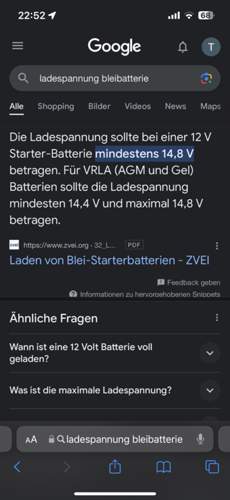

14,2v wäre ok wenn’s eine Lima für Start Stopp Automatik wäre für AGM Batterie. Nur leider hat der Golf noch eine klassische Bleibatterie die benötigt nur idealerweise 14,8v aber stimmt du hast kein Problem
Die Bosch LiMa hat eine nominale Ladespannung von 14 Volt.
