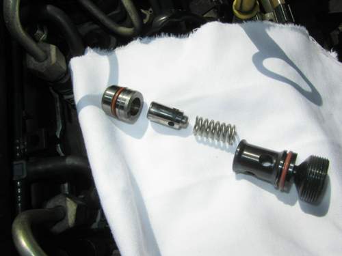

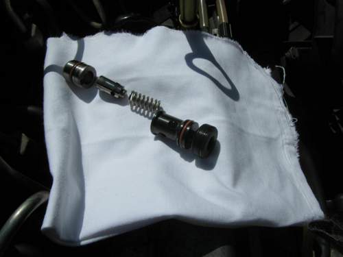

So hab das mittlerweile auch mal erledigt.
Hab mein Niederdruck-Regelventil gegen ein (fast) Neuwertiges Teil aus der erwähnten Railpumpe vom Schrott eingebaut.
Ich werte auch einen Mißerfolg mittlerweile als Erfolg.
Das Ergebnis des Erfolgs ist das es nicht am NdRV lag.
D.h. mein Problem besteht weiterhin!
Niederdruck Regelventil

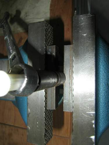

Werd den Injektor mal ausbauen und in den Schraubstock spannen um die Düsenmutter zu lösen und alles mit Bremsenreiniger Reinigen.

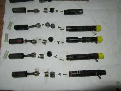

Hab den Injektor Heute zerlegt und mit Bremsenreiniger gereinigt.
Hab die Düsennadel gecheckt aber nix entdeckt.
Railinjektor ist auch wieder eingebaut.
Was soll ich sagen (am besten nix)-->DF137 ist auch wieder aufgetaucht!
Aber irgendwie hab ich im Gefühl das mit diesem Injektor was nicht stimmt.
Bin auch am überlegen ob ich doch nochmal etwas an €'s ausgeben soll und mir
einen Delphi Rep.-Satz 7135-644 für die Einspritzdüse kaufen soll.
https://www.motointegrator.at/.../...tz-einspritzduese-delphi-7135-644

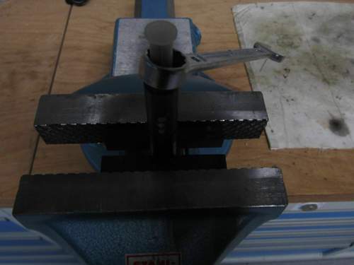

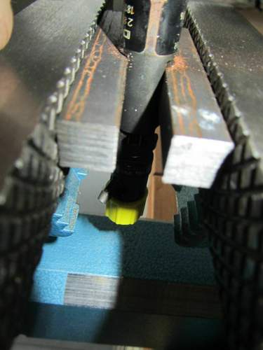

Achja, hier noch ein paar Bilder vom zerlegten Railinjektor:
+4
Schau dir mal an wie leicht der kleine Pilz sich drehen lässt . Das sollte ansich " etwas schwer " gehen . Beim raus drücken auch . Das ist das eigentliche Ventil . Wenn das ausgeleiert ist macht das nicht richtig dicht und bringt zuviel Rücklauf . Du kannst versuchs Weise mal die kleine Feder die auf den Pilz drückt um 1 - 1,5 mm längen . Mache ich mit 2 Zangen , vorsicht im Duchmesser " anpacken " und ziehen . Hast ja ein paar zum probieren rum liegen . Hab damit schon eion paar Injektoeren " gerettet " .
Von dem Rep Satz brauchst dann eigentlich nur das Teil , die Düsen nicht wirlich . Die Ventile hab ich schon mal 4 Stück in China geordert . Glaub für 25 € das Stück .

Ich habe jedenfalls bei meinen Zerlegungen fest gestellt das die Injektoren wo sich der Pilz sehr leicht raus drücken lässt und die sich sehr leicht drehen , der Rücklauf höher war wie bei einem neuen oder noch gut funktionierenden . Unter dem Pilzkopf ist ein kleiner Konus der wohl die " Dichtung " ist . Das leiert halt irgendwann aus , eventuell ist dann auch die Feder etwas müde geworden und drückt den Pilz nicht mehr richtig in den Konus .
@T.Michael schrieb am 4. Mai 2021 um 20:25:46 Uhr:

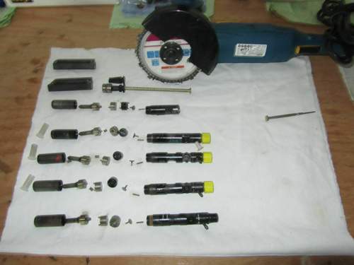

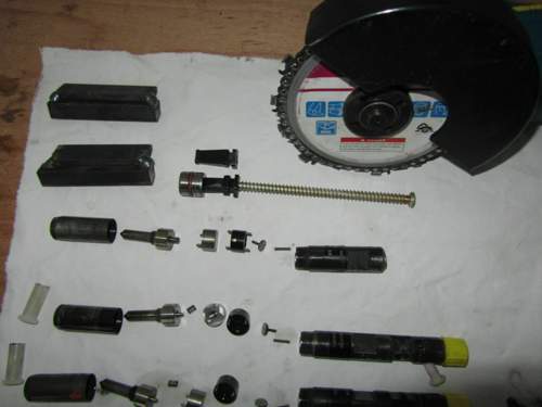

Ich hab auch mal ein paar Railinjektoren aus meinen Fundus zerlegt.
Bei allen Injektoren ging der Pils sehr leicht raus und lies sich auch jeweils leicht drehen.
Auch die Federn hab ich bis aufs letzte µ vermessen.
Bilder von meinem Railinjektoren Masaker:
Railinjektoren
Railinjektoren
Railinjektoren
+3
Der " Gerät " im Hintergrund diente sicher zur Abschreckung ... ;-)
@T.Michael schrieb am 13. Mai 2021 um 20:39:35 Uhr:
Frei nach dem berühmten Film "Flexen Sägen Massaker"!
Hmmmm oder hieß der anders...😕
Hauptsache ist doch das die Schutzhaube gemäß UVV vorhanden und montiert ist.😉
Selbstbau ? Oder wo gbt es eine Trennscheibe (sieht aus wie eine Diamantscheibe) mit aufgesetzten Kettensägestück ?
@camelffm-2 schrieb am 14. Mai 2021 um 07:37:28 Uhr:
Selbstbau ?
Nein! Kein Selbstbau. Gibts bei Amazon oder Ebay. Made in PRC.
