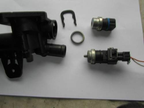

Gut dann stelle ich mein gleich dazu meiner hat ungefähr dieselben Symptome.
Wenn er warm ist und abgeschaltet wird und10 Minuten warten springt er dann nicht mehr an bis er kalt ist dann beim zweiten dritten Versuch.
Aber ich habe den Verdacht dass es an Temperatur-Sensor liegt da die Anzeige ab dem zweiten Strich , den Motor nicht mehr anbekomme. Warte ich noch mal zwei Striche runter springt er wieder an.

Und warum haste den Temperatursensor noch nicht erneuert @Fritze1979
Ich hab dir doch dazu auch schon einen Link eingestellt.

Mache ich wenn wir wieder 10 Grad haben.
Eben wird er ja schnell kalt und springt dann schnell wieder an.
Da er ja schnell abgekühlt wird.
Ich mache es dann nach deiner Anleitung die du mir geschickt hast machen.
Und vielen Dank.

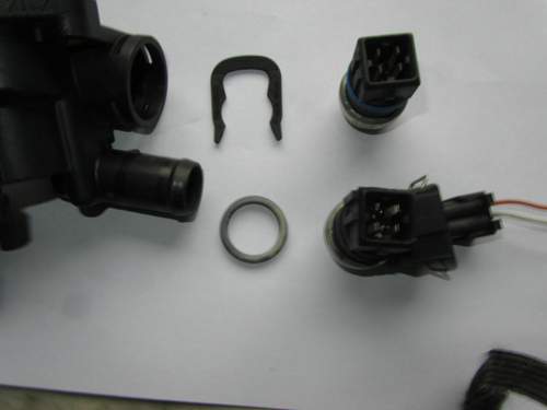

@Fritze1979 schrieb am 7. April 2021 um 17:13:13 Uhr:
Es ist kalt eben.
Achso!
Dann gibts schonmal 2 Fotos vom Temperatursensor deines Kangoo's @Fritze1979
Achja der Sensor mit dem blauen Ring ist ein VW Teil und passt ins Kangoo Gehäuse.
Aber der Renault Stecker passt nicht drauf, ist anders codiert/verrastet!
Temperaturgeber
Temperaturgeber
@PKGeorge schrieb am 7. April 2021 um 18:42:38 Uhr:
Es ist kalt eben.
Achso!

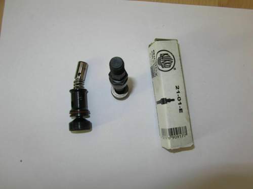

@PKGeorge schrieb am 3. April 2021 um 22:22:37 Uhr:
Beschäftige mich immer noch damit den Zylinder einer CR Beschädigungsfrei auszubauen.
@PKGeorge
Konntest du den Zylinder des Druckregelventils im Vorförderkreis bei deiner Pumpe mittels Kugellagerinnenabzieher inzwischen ausbauen und vermessen?
Gruß Wolfi
@Alex1911 schrieb am 5. April 2021 um 16:45:49 Uhr:
Nachtrag: Du hast bestimmt gesehen, daß bei der Zerlegungsaktion nirgendwo der Zylinder des Druckregelventils auf dem weißen Tuch ausgebreitet ist, d.h. es wurde schlichtweg das "Gegenstück" zum Kolben im Pumpengehäuse belassen respektive nicht ausgebaut.
@Alex1911 schrieb am 8. April 2021 um 09:13:31 Uhr:
Ich denke das es mit dem Innenabzieher Funktionieren könnte.
Aber wie schon oft erwähnt-->mein Kangoo muß laufen deshalb gehe ich einer anderen Möglichkeit z.b. mit einem Konischen Gummi nach!
Denke mir aber auch das der Innenauszieher kerben/kratzer verursachen könnte.
Getestet an dem ausgebautem Zylinder.
Siehe Foto:
