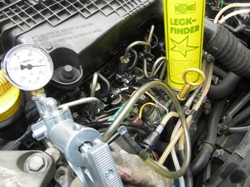

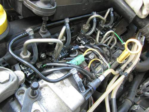

Themenstarteram 16. April 2021 um 13:14
@T.Michael schrieb am 15. April 2021 um 21:44:31 Uhr:
Was mit dem durchsichtigen " Spezialwerkzeug " gesehen ?
Siehe Fotos.
Einmal mit Überdruck getestet = Negativ!
Und Einmal mit laufendem Motor = Negativ!
Test mit Überdruck.
Motor läuft.
Mach mal den Hochdrucktest wo er selber 4 x Gas gibt .
Themenstarteram 16. April 2021 um 14:58
Naja, meine bessere Hälfte saß drin und hat 2/3 mal Gas gegeben-->da war auch nix mit Luftblasen.

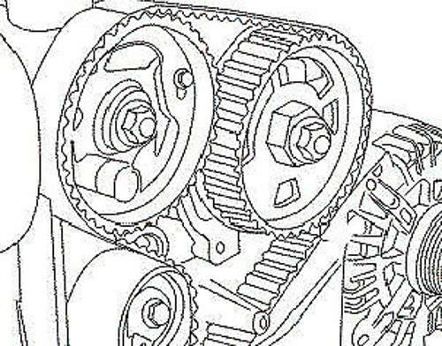

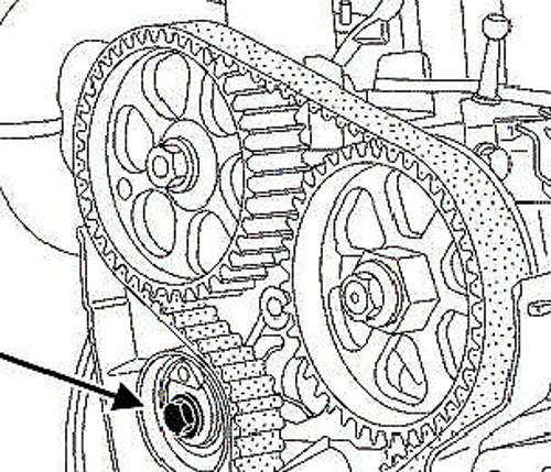

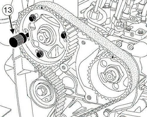

@T.Michael, wenn Du im Dialogys NT nach Nummer suchen möchtest (dazu musst Du natürlich eine Nummer haben) dann legst Du ganz einfach irgend ein Fahrzeug an, also z.B. Kangoo, KC0A und gehst dan auf die Schaltfläche NT, dann geht NT auf und da auf die Schaltfläche nach Nummer und dort eben die 3597A eingeben. Es ist dabei völlig Egal welches Fahrzeug angelegt wurde. Kann auch ein Clio sein oder ein Laguna. Es erscheint dann genau die NT deren Nummer Du eingegeben hast.
@PKGeorge, es gibt bei den K9K Pumpen 3 verschiedene Zahnräder, Eines mit der gleichen Teilung wie das der Nockenwelle an diesem ist ein Steg für einen Impulsgeber der vorne am Steuergehäusedeckel sitzt und als Nockenwellengeber fungiert, eines mit der gleichen Teilung wie das Nockenwellenrad nur ohne diesen Steg für Impulsgeber, der Motor hat dann eben den NW Geber nicht, und eines mit einer shr viel kleineren Teilung als das Nockenwellenrad, das kleine hat etwas mehr als die Hälfte der Zähne vom NW Rad.
Die Position des Zahnrad auf der Pumpe ist für den Betrieb der Pumpe völlig wurscht, Renault sagt aber es muss in bestimmter Position zur Pumpenwelle stehen um die Hochdruckzylinder im entsprechenden Winkel zur Kurbelwelle zu drücken das der Druckanstieg mit dem Öffnen der Injektoren passt. Ich habe da aber nie einen Unterschied feststellen können wenn man das Zahnrad auf der Pumpe versetzt, es ändert weder etwas an der Leistung noch springt der Motor schlechter an. Warum man das Zahnrad nicht abziehen wird ja leider nicht in der NT erklärt.
Ichhab mal Bilder der NW Räder angefügt, Bild 1 Pumpenrad mit gleicher Teilung wie NW Rad aber ohne den Impulsnocken, Bild 2 Pumpenrad klein, Bild 3 Pumpenrad mit gleicher Teilung wie NW aber mit Impulsnocken der in Bild 4 dann besser zu sehen ist.
Ich habe auch schon bei allen dieser Bauarten das Pumpenrad abgezogen, hatte nie Probleme deswegen. Man sollte natürlich den passenden Abzieher dafür verwenden. Drauf rumklopfen sollte man nicht.
K9k-nw-rad
K9k-nw-rad
K9k-nw-rad
