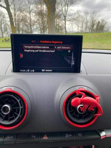

Wird die Geschwindigkeit eigentlich angepasst, wenn ich mit ACC fahre?
Also wenn 100 km/h eingestellt sind und dann ein 70er Schild erfasst wird.
Bremst der Tempomat dann automatisch ab?

Glaube das macht der neue A3.
pACC ist über FECs abgesichert und nicht nachträglich freischaltbar.
Es gibt ein paar wenige Menschen auf deutschem Boden, die das doch hinkriegen. Ich bin keiner davon.
In einer Facebook Gruppe habe ich schon von Leuten gelesen, bei denen das freigeschaltet wurde.
PACC

Ich habe es machen lassen. Funktioniert gut - nur das Thema „Tolleranz“ funktioniert nur nach Lust und Laune. Ist allerdings auch im A4 nicht wirklich besser.
