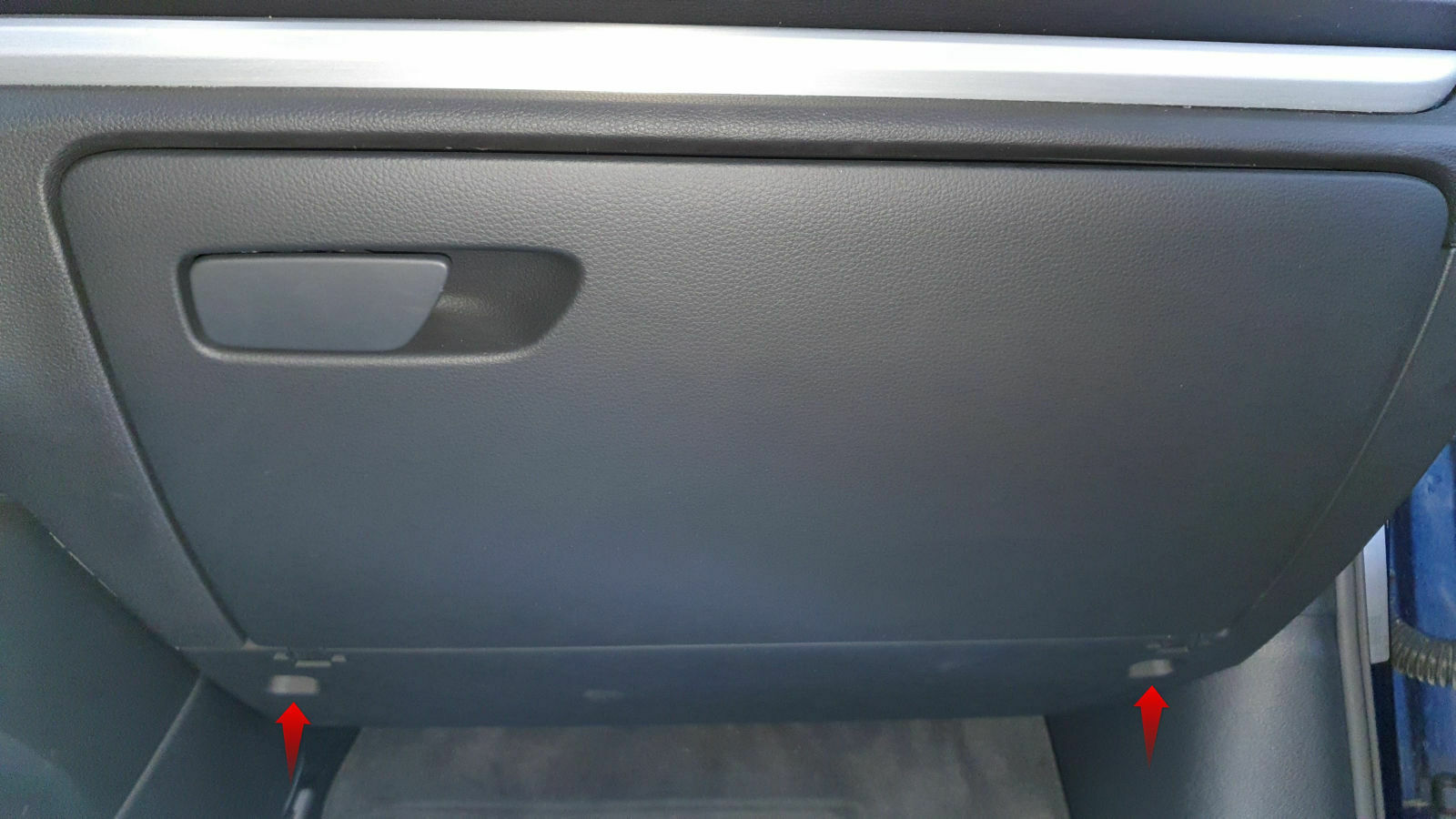

Themenstarteram 5. März 2021 um 16:45
Habe soeben die GPS-Antenne mit FAKRA Winkelstecker von Kufatec (Artikel-Nr.: 33820, Leitungslänge kurz: 1,8 m) getestet und was soll ich sagen, allerbesten Dank an Wurzlsepp2019!!!!
Dank deiner Tipps habe ich mir nun knapp 700 Euro gespart!
Ich musste zwar eine kleine Runde fahren, da das Navi zuerst noch INGOLSTADT angezeigt hatte aber auf einmal wurden dann im Schnitt 6-7 Satelliten und somit die aktuelle Position gefunden.
Jetzt warte ich auf besseres Wetter und werde dann das Handschuhfach ausbauen, um die Antenne fest zu installieren.
Also nochmals besten Dank für die Unterstützung und Tipps, auch allen anderen, die hier im Thread geantwortet haben. Somit bleibt mir das oben beschriebene HORNBACH-PROJEKT erspart! :D

Themenstarteram 6. März 2021 um 12:05
Der Vollständigkeit halber hier ein paar Fotos vom Einbau der GPS-Antenne.
Dauer: ca. 1,5 Std. (gemütlich)
Die Batterie habe ich nicht abgeklemmt, da ich das Handschuhfach nur abgesenkt habe, ohne den ON/OFF-Schalter vom Airbag abzuziehen. Somit gibt es keine Fehlermeldung.
Auf der Verpackung der Antenne stand, dass diese nicht geeignet ist, wenn Dämmglas verbaut ist.
Das hatte ich nicht auf dem Schirm, war aber egal, da mein A3 kein Dämmglas hat.
Die Antenne ist selbstklebend. Da ich jedoch davon ausgehe, dass es unter dem Armaturenbrett im Sommer sehr heiß werden kann, habe ich zusätzlich 2 Kabelbinder über Kreuz dran gemacht. Somit kann sich die Antenne nicht mehr lösen. An dieser Position findet die Antenne bis zu 10 Satelliten.
Bild #210124261
