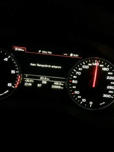

Mal ne andere frage, sollte die vze bei nem ortsschild nicht automatisch 50kmh anzeigen?
Ortsschilder werden nicht erkannt sondern die Änderung des Tempolimits kommt von der Karte.
Und wenn die Position des Beginns des neuen Tempolimit erst weiter "hinten" in den Kartendaten ist, kommen die 50km/h halt auch erst später.
Gubor

Also ich habe jetzt mal auf ner autobahn ohne limit getestet, da kommt bei mir nicht der kreis mit den drei balken, sondern garnix im headup und ki siehe bild
