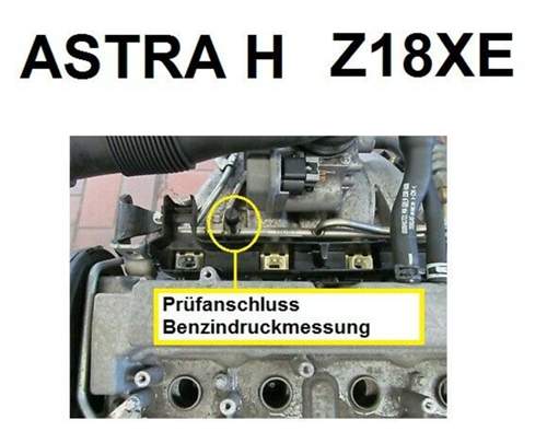

Wir werden sobald ich einen Benzindruckmesser habe über den Benzindruck indirekt auch die Förderleistung testen.

Benzindruck-Prüfanschluss Z18XE
Prüfanschluss Railleiste
Themenstarteram 9. September 2019 um 20:31
Super ! Danke Blacky :)

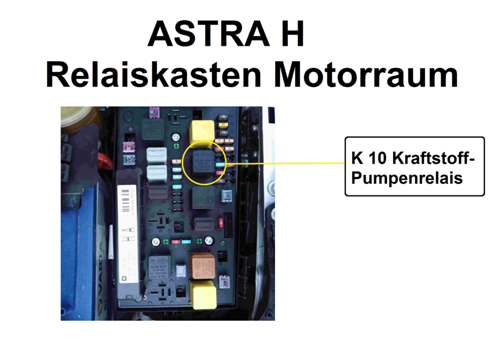

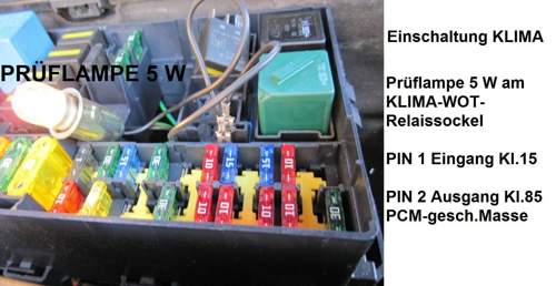

Dann zieh mal das Benzinpumpen-Relais aus dem Sockel und überbrück die Kontakte Kl.30 und Kl.87 vom Relaissockel.
Dann läuft Pumpe bereits bei Zündung an.
Die Klemmenbezeichnungen findest Du auf dem Relais inkl.Schaltskizze.
Wenn unsicher,dann alle 6 Seiten vom Relais posten plus Bild vom Relaissockel ( Nahaufnahme ).
Wenn jetzt Kiste nach 30 sec Zündung an einwandfrei anspringt ,dann fördert die Pumpe zu wenig für den Druckaufbau oder irgendwo ist ein Leck in der Zulaufleitung.
Falls der Motor gar nicht anspringt,muss man einen CHEATER einbauen für die Relaisspule.
Das MSG checkt,dass Relais ausgebaut ist und verweigert komplett den Dienst.
Da kann man ne 5 oder 10 Watt-Birne nehmen.
Könnte aber auch so funzen.
Versuch macht klug.

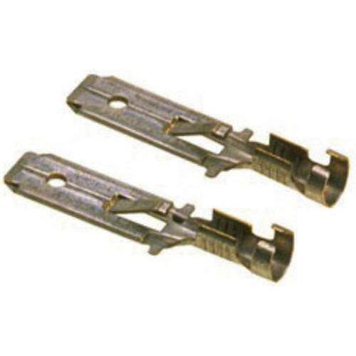

Auf jeden Fall brauchst Du Crimpzange und Elektro-Werkzeug.
Steckkontakte siehe Anhang.
ASTRA H Z18XE K 10 BP-Relais
Prüflampe 5 Watt als CHEATER
Männl. Steckerkontakte 6,3 mm unisoliert
Themenstarteram 10. September 2019 um 15:13
Blacky, danke für die 3 Fotos und deinen Beitrag :)
Sorry, aber das kann ich meiner Tochter nicht zumuten.
Wir warten jetzt auf das Manometer um den Benzindruckverlauf zu erfassen.
