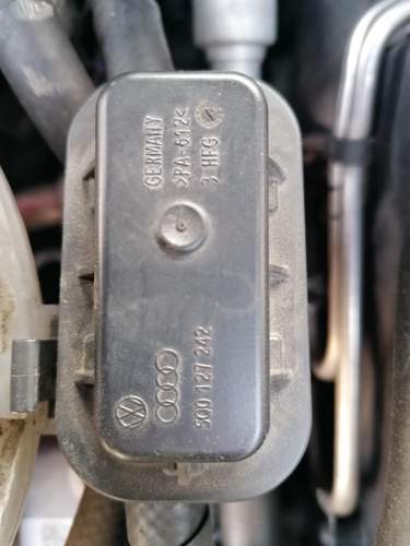

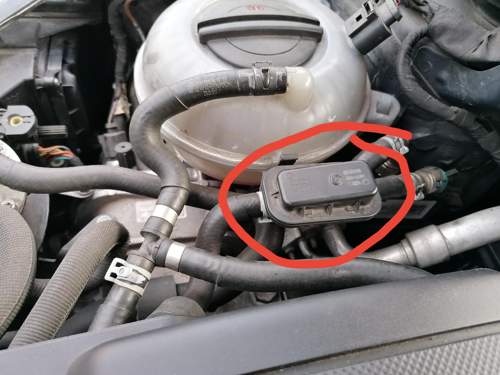

Könnte es denn dann eventuell auch an den Druckeregelungen des Kraftstoffsystems liegen? ich meine das es einmal ein Ventil an der Hochdruckpumpe gibt (baut Druck richtung Rücklauf ab) und eines am Rail selbst (Baut Druck richtung Kraftstofffilter ab).
Ich hab das Ventil und den Regler am Rail selbst schon gewechselt. Wie gesagt ich denke nicht das es der NW versteller ist das es nicht bei jedem Kaltstart ist und bei Vollgetanktem Auto ist der Start auch besser. Es muss irgendwas am Kraftstoffsystem sein. Ich will da aber nicht alles nach und nach tauschen.....das geht ordentlich ins Geld.
