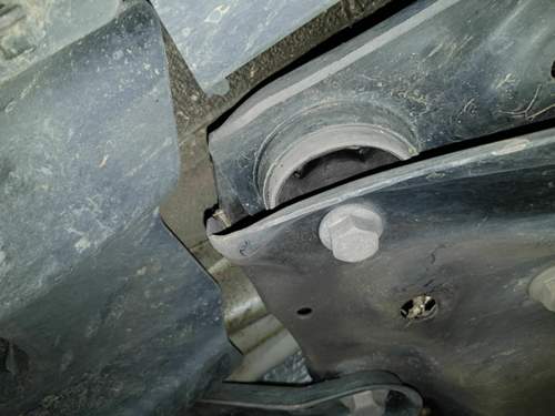

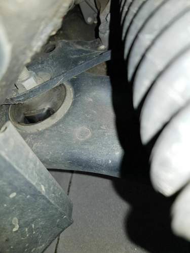

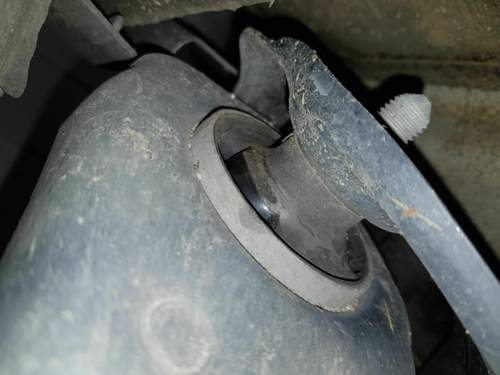

Hier mal ein Bild vorne Beifahrerseite, das hintere Lager. Sieht aber top aus ... kann nachher genauer nachsehen wenn ich zuhause bin

Also Sichtprüfung aller Aufnahmepunkte bzw. Punkte wo Gummilager oder sonstiges drin sind sind positiv ausgegangen. Kein Puffer ist irgendwie beschädigt, spröde, gerissen oder sonstwas.
Federn sind alle heile, Stoßdämpfer verliert keiner Öl und machen kaum bis sehr sehr wenig Tauchgeräusche.
Stabigummis sehen auch gut aus. Das einzige was ich jetzt nicht wirklich prüfen konnte sind die Domlager ...
Wir konnten oben die Verkleidung im Motorraum abbauen - hier sind auf beiden Seiten alle Schrauben fest.
Das Federbein hat in keine Richtung irgendwie Spiel und die Feder selbst ist auch fest ohne Spiel .....
