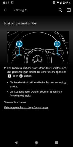

Gezogen halten, dann starten. Nennt sich „Emotion Start“. Zumindest bei meinem 63s funktioniert das und es steht auch in der Bedienungsanleitung 😉
Dann werden vor Start, unabhängig vom eingestellten Fahrmodus, die Klappen geöffnet und die Drehzahl erhöht.

Aber reden wir vom C63 Vormopf? Bei mir steht nix dazu.
Das scheint neu zu sein. Hier aus der GT Anleitung.
Screenshot-20181225-151524
Hab gerade geschaut - steht auch in der 205 Anleitung 🙂
Bin gerade alle Online Versionen des C durchgegangen. Nix..alles über die Suchfunktion abgesucht.
kann das sein ab MOPF?
Ja, es ist die Anleitung vom MOPF
Hmm...könnte dies die Ursache für das Verhalten bei den Vormopf Modellen sein?
Wurde ggf. ein Update aufgespielt das erst ab der Modellpflege gültig ist und deshalb für das eigentümliche Verhalten bei unseren Fahrzeugen sorgt? Scheint ja nur die Vormopf-Modelle zu betreffen.
