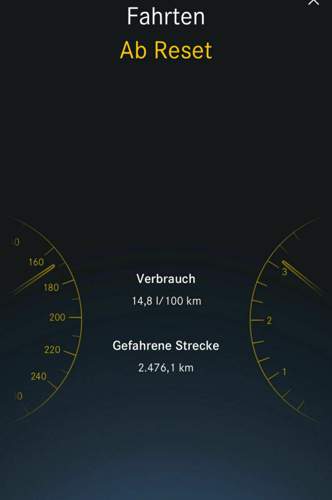

bin auch nach 2500km mit der Software super zufrieden. Einzige was ich seitdem hab, ist so ein Ruck beim zurückschalten vom 5. in den 4. Gang, aber nur im S+ und manuell. Wie eine Gedenksekunde. Verbrauchsmäßig auch alles gut, bei 80% hacken unter 15L, hatte ich noch nie.
Sound ist tip top, Leistung tip top, Schalten alles super, bis auf die eine Sache, die eher selten passiert.
