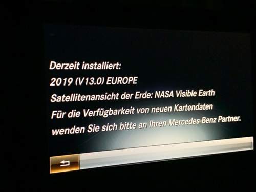

Problem hier ist das es keinen Weg zurück gibt, nochmal aufspielen ist auch nicht. Laut meiner Werkstatt muss da eine Antwort von AMG auf das Ticket kommen, aber er vermutet das man auf eine neue Version warten muss.
Naja wenigstens das Update auf v13 geklappt.
