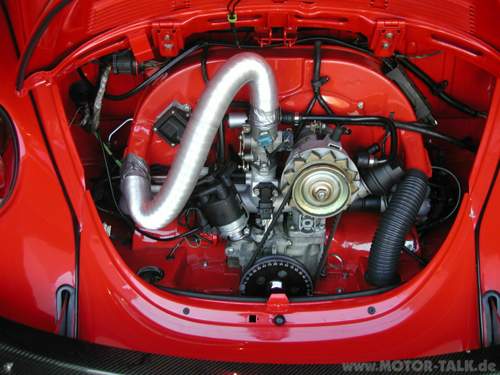

Mir ist mal wieder irgend eine Scheisse eingefallen die iin die tat umsetzen musste und es funktioniert wirklich ,ich konnte es selber nicht glauben und habe mich selbst kaputt gelacht.seht selbst

So, hier mal harte Fakten und Meßwerte:
Mein 1700i hat zwei Druckfühler, einen internen im Steuergerät für die Erfassung des normalen Luftdrucks für die Betriebshöhe und einen zweiten externen Druckfühler für die Erfassung des Lastzustands. Letzterer mißt den Druck nach der Drosselklappe im Ansaugsystem, daraus bildet der Rechner dann die Einspritzmenge.
Ich habe den Luftfilter abgebaut und die Drosselklappe mit dem linken Anschluss des Gebläses verbunden.
Als Vergleichsfahrt anschließend habe ich den Schlauch wieder entfernt und ohne Luftfilter gefahren, gleiche Strecke.
Luftdruck intern 970 mBar, blieb während der Messungen unverändert, das war der Umgebungsdruck.
Externer Druckfühler:
Im Stand, Motor aus: 983mBar
Alle folgenden Werte bei Vollgas, offene Drosselklappe.
Mit Schlauch, 3000 Touren, 990 mBar
Mit Schlauch. 5500 Touren, 963 mBar
Ohne Schlauch, 3000 Touren, 970 mBar
Ohne Schlauch, 5500 Touren, 958 mBar
Wie man sieht, hat das Gebläse durchaus eine Wirkung, es bringt im mittleren Drehzahlbereich eine Differenz von etwa 20mBar und eine absolute Aufladung von 7mBar. Bei hohen Drehzahlen geht der Druck in die Knie, aber immer noch 5 mBar mehr als ohne Gebläse.
Damit ist die Sache klar, man kann mit dem Gebläse tatsächlich eine Aufladung erreichen... 20mBar => also etwa 1 PS bei einem 50PS Motor.
Akustisch hört er sich stärker an mit dem Schlauch, er ist deutlich lauter ... naja, kein Luftfilter ;)

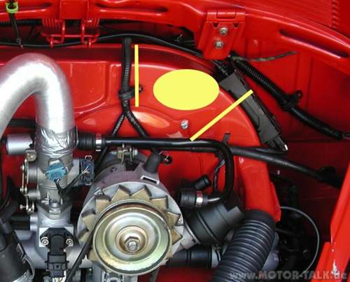

Naja, wenn man das richtig optimieren würde und nicht diese Lüfteranschlüsse nutzen würde, sondern direkt über dem Lüfterrad einen Anschluss in den Filterkasten setzen würde, dann könnte man bestimmt mehr draus machen.
Oben ein Langloch, Schnorchel drauf und ab in den Kasten. Innen drin zwei Leitbleche die den oberen Bereich des Lüfterades zum Kasten abtrennen und nur der Aufladung dienen... hmmm, ich denk mir, damit könnte man 100mBar erzeugen, vielleicht auch etwas mehr und auch mit mehr Volumen auf kürzerem Weg.
Ich denk, das könnte klappen. :)

Dass man auf an die 100mbar kommen könnte, glaube ich noch nicht ganz, da die Heizungs-Abgänge im Gebläse extra gezogen sind, sozusagen die Luft schon direkt am Lüfterrad abgezwackt wird.
Meine Idee war, hinten in das Lüftergebläse ein richtig grosses Loch reinschneiden, an der Stelle, wo der Serien-Ölkühler (war). und dann richtig dicke Schläuche, zu den Vergasern. Aber den Kasten gleich links und rechts oben aufschneiden, und Anschlüsse machen, für die Vergaser, dann wäre der Weg noch kürzer... auch eine gute Idee.
Man muss es nur rückbaubar machen, falls man wieder mit Luftfiltern fahren will. Ein leicht mageres Gemisch soll ja angeblich sogar bissel mehr Bums bringen. Geeignet also vielleicht für die 1/4tel Meile
Rudi
Ich würde mir das etwa so ausdenken: an den zwei Linien jeweils ein Schott aus Blech in den Lüfterkasten rein, möglichst nah an das Lüfterrad ran... sicherheitsabstand sagen wir mal 2mm. Und am Oval den Durchbruch für den Schnorchel setzen und rein in den Filterkasten.
Da könnte ich mir vorstellen, dass mehr Luft reingepresst wird... und weil sie im restlichen Lüftungssystem nicht mehr weg kann, müßte auch der Druck steigen.
So, wer ist der erste, der seinen Lüfterkasten umschweisst und Löcher reinsägt? Ich hab im Moment keinen übrig...
