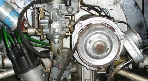

Hallo zusammen, zeitweise stottert/ruckelt mein Käfer beim Gasgeben. Vorallem im 2.Gang habe ich das bemerkt. Auch wenn er warm ist. Es tritt nur sporadisch auf und verliert sich relativ zügig wieder. Jetzt suche ich nach der Ursache. Die Unterseite der Unterdruckdose war ölverschmiert. Viellicht kommt es auch vom Motorraum, aber können diese Dosen an der Falz undicht werden und könnte das das Ruckeln bewirken? Mir ist auch nicht klar, warum dieses Stottern nur temporär auftritt. Könnt es auch an zu einem fetten Gemisch liegen?

Ab und zu fielen diese Stopfen ganz raus. Ein 1 oder 2 Pfennigstück passend gemacht, eingetrieben, und verkörnt.
Hallo
Wenn es, so wie du beschrieben hast, nach Benzin gerochen hat. Muss man den ganzen Vergaser überholen bzw. ersetzten.
Einer der Spezis, wenn es um Käfervergaser geht, ist Jens Field.
Nur den Stopfen ersetzten wird nicht viel bringen. Oft sind auch die Lager der Wellen ausgeschlagen etc. dort kann der Vergaser auch Falschluft ziehen. Davon abgesehen kann man dieses Teil nicht einzelnd kaufen.
Außerdem sieht man auch an dem Hebel einen Tropfen. Dies deutet auf die verschlissenen Lager hin.
Hier wurde auch mit irgendwelchen Mittelchen (Metallkleber) an dem Stopfen rumgeschmiert. Ist ein Trike 1,6 ltr Motor.
wenn es dadurch dicht wurde...warum nicht.
"Machen wir es provisorisch und wenn's hält, dann lassen wir es",
hieß es doch früher immer:D
Bzw aircoolded meinte ja, dass ggf. auch die Lager der Drosselklappe (wenn ich ihn richtig verstanden habe) verschlissen sind (Tropfen am Hebel). Was meint ihr dazu?
Genau @Thotte59 die sind meiner Meinung auch defekt.
Aber mal ganz ehrlich nach 20+ Jahren sind die Lager in der Regel verschlissen, da diese original nur aus Plastik waren. Alle Vergaser die ich bis jetzt in den Fingern hatte, hatten diesen defekt.
Wenn der Vergaser überholt wird werden diese durch gleichwertige bessere aus Metall ersetzt.
Außerdem können bei deinem Vergaser über die Jahre die Kanäle und Düsen innerhalb des Vergasers aufgrund von Dreck etwas verstopft sein - der Dreck kann auch zu dem besagten Ruckeln führen, da nicht genug Benzin nachlaufen kann.
Bei meinem `74 er Golf 1 (hatte auch ein 34 Pict Vergaser) gab es diese Buchsen aus Kunststoff als E Teil bei VW. Da hatte die Welle ordentlich Spiel, starke Leerlaufschwankungen, Übergangsschwierigkeiten. Vergaser abgebaut, Startautomatik/Gashebel, die 2 Madenschrauben entfernt, Buchsen erneuert. Spiel war weg, Leerlauf wieder i.O. Prüf erstmal, ob Spiel zu merken ist, dazu die Welle hoch und runter bewegen. Vielleicht ist es auch was anderes, z.B. Schwimmerkammer läuft über.
