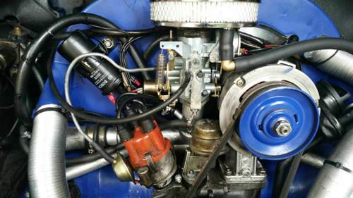

Hallo zusammen, zeitweise stottert/ruckelt mein Käfer beim Gasgeben. Vorallem im 2.Gang habe ich das bemerkt. Auch wenn er warm ist. Es tritt nur sporadisch auf und verliert sich relativ zügig wieder. Jetzt suche ich nach der Ursache. Die Unterseite der Unterdruckdose war ölverschmiert. Viellicht kommt es auch vom Motorraum, aber können diese Dosen an der Falz undicht werden und könnte das das Ruckeln bewirken? Mir ist auch nicht klar, warum dieses Stottern nur temporär auftritt. Könnt es auch an zu einem fetten Gemisch liegen?

Hallo, es ist schwarz, ich gehe mal von Öl dann aus. Vielleicht liege ich auch falsch! Ich habe mal ein Bild angefügt. Wie kontrolliere ich denn genau, ob der Verteiler angezogen ist. Würde man eine Undichtigkeit nicht auch optisch erkennen?
Die Unterdruck Leitung am Verteiler hat mit Sicherheit die Unterdruck Dose zerstört durch Benzin.
Da sollte eine Metall Leitung mit Bogen nach oben sein vom Versager gehend und dann runter in die Dose um zu verhindern das Benzin in die Dose läuft.
Gruß Horst

Im Bild siehst du auch das Metallröhrchen
Kann man mit defekter Unterdruckdose noch fahren oder nehmen andere Teile Schäden?
Man sollte damit nicht unbedingt fahren da es ja für die Verstellung der Zündung ist.
Überprüfe aber zur Sicherheit ob es wirklich kaputt ist.
Nimm dazu die Verteiler Kappe ab und Saug mal an der Leitung und schau in den Verteiler ob da sich was bewegt.
Gruß Horst

Sehr viele Käfer fahren mit Unterdruck-Anschluss aus Gummi ohne den besagten Bogen nach oben. Wie bereits beschrieben: Bau mal die Verteilerkappe ab, Anschluss Unterdruck-Schlauch am Vergaser abziehen und dran saugen. Ich verschließe den Anschluss dann mit der Zunge und schaue dabei im Verteiler, ob die Vorzündung dabei auf Position bleibt. Wenn das der Fall ist, sollte die Membran iO sein.

Metallrohr hin oder her ... Ich würde die Unterdruckdose prüfen und reinigen. Im Anschluss beachten, ob sich wieder Öl/Benzin-Fiml bildet. Kontrolliere doch mal bitte den Ölstand im Luftfilter. Bei zu viel Öl, zieht sich der Vergaser einen fiesen Ölnebel rein ...
Erstmal danke! Ich werde die Unterdruckdose mal reinigen und ne Runde fahren. Vorher kontrolliere ich, ob beim Saugen am Röhrchen im Verteiler sich etwas bewegt und bei Verschluss dort auch bleibt. Was muss beim Austausch der Dose beachten werden? Einfach nur tauschen oder sind weitere Einstellungen notwendig?
