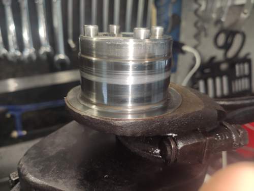

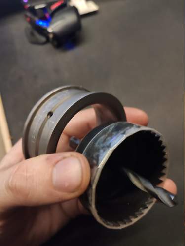

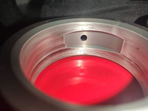

Das Lager ist nun runter. Hier die Bilder dazu. Der Lagersitz ist noch Maßhaltig. Die KW konte ich mit etwas 1200er vom Lagermaterial befreien und polieren, sodass mit dem Fingernachel nichts mehr zu spüren ist. Das Lager scheint sich tatsächlich im Gehäuse gedreht zu haben, der Stift ging auf anschlag. Es sind an der stelle des Stiffts auch Risse im inneren zu erkennen. Es ist auch Oval geworden. Ich kann jetzt nicht sagen ob das vom Runterschlagen so geworden ist.
Jetzt nur die Frage wie weiter machen. Nochmal ein neues Lager bestellen und den Sitz in radial Richtung peniblest prüfen?

So wie die Bilder aussehen hat das Lager jetzt eine umlaufende Rille und neben diese ist die Oberfläche des Lagers nach außen stärker als der Rest in Mitleidenschaft gezogen worden. Könnte also sein, daß irgendein Bröckchen sich irgendwo gelöst hat und genau in dieses Lager gespült wurde, was dann zu diesem Schaden geführt hat. Weiß man mehr zur Vorgeschichte des Motor?? Schon mal Lagerschaden , defekte Nockenwelle, Kipphebel usw. gehabt? Irgendwoher müßte das Teilchen ja gekommen sein. Oder mal Laufräder und Gehäuse innen der Oelpumpe checken. Normalerweise müßte es auch da vorbeigekommen sein und seine Spuren hinterlassen haben. Oder wurde diese nach dem letzten Schaden (??) geprüft/ ersetzt.
Wurden nach dem letzten Schaden die Oekanäle inspiziert, also Stopfen entfernt, gespült znd danach auf Sauberkeit geprüft??

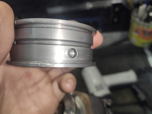

Die neuen Lager sind da. Was mir noch aufgefallen ist, ist dass das alte Lager etwas anders geformt ist. Ich kann mir nicht vorstelle das so viel.material "bewegt" wurde an der Stelle. Aber vielleicht doch...

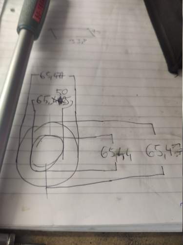

Das neue Lager hat 65,54mm die Bohrung 65,47mm. Es sitzt auch wieder stramm drinn wie das alte als es noch gut war.

65,47 finde ich schon sehr eng. das Lager wird bei der Montage der Gehäusehälften geklemmt und geht dann ins Endmass. Wenn das 65,54 hat könnte das eng werden. Vorausgesetzt es wurde richtig gemessen..... da kann schon die Temperatur im Raum/Material wichtig sein.
die 7/100 gesamt Differenz müssen ja irgendwo hin....
Laut VW darf die Lagergasse nie kleiner sein als 65,5 Toleranz nach oben ist: 65,500 - 65,529mm. Nach unten gibt es gar keinen Toleranzbereich.
Ich würde das mit Plastikgauge montieren und prüfen ob du noch genug Lagerspiel zur welle hast das wäre ein sicherer Weg. LG Jürgen
