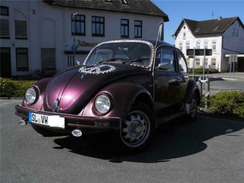

Ich habe einen Mexico Käfer 1600i Bj 1997
Fahrgestellnummer ist:
3VWZZZ113TM516926
ich Glaube im alten Brief stand irgendwas von Violett
Welchen Farbcode hat der den Bitte
ich finde nirgends eine Rummer
Hilfe vo Euch wäre Super
Franz

Hallo Franz,
die Farbe gab es beim MJ ´96. Sieht sehr nach "dustymauve perleffekt" VWL C5P aus.
Die Farbe ist gar nicht so selten gewesen für die Exportmodelle, bzw. die GL Versionen.
Bzw. wurden nur diese Modelle in Metallic Farbtönen angeboten ab Werk.
Demzufolge könnte es sicherlich die orig. Farbe sein.
Evtl. ist noch ein Werksaufkleber in der Reserveradmulde mit dem Farbcode. War bei meinen beiden 1600i jedenfalls der Fall. Ich mein aber nicht das Typenschild, was von einigen Importeuren angebracht wurde.
Deine Fgst.-Nr. ist MJ ´96 (01.10.´95 bis 31.07.´96). Evtl. wurde Dein 1600i erst 1997 in D. zugelassen.
MfG
Matz

aber meine Farbnummer habe ich immer noch nicht
VWL C5P ist zu violett
glaube ich versuch es mal mit LG 4R
Gruß Franz
...ist es diese?
Wird einfach als violett metallic geführt
Violett-metallic
nein
schau selbst mal den unterschied zu meinen Bild von oben an

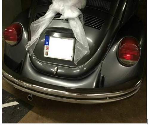

Hallo Zusammen,
wir haben auch einen Mex Modelljahr 94 bei dem ich nicht weiß wie die Farbe heißt bzw. wie der Farbcode ist. Kann mir jemand helfen?
Zuerst dachte ich, es wäre dusty-mauve. Aber unsere Farbe hat keinen Auberginestich und sieht doch etwas anders aus. Ich würde sie eher als grau oder anthrazit metallic beschreiben. Die Farblisten, die ich gefunden habe, enthält aber so ein Farbe nicht. Jetzt bin ich verunsichert, ob es wirklich eine Originalfarbe ist?? Finde aber auch keine Hinweise auf einen anderen Originallack zumal noch viele Originalaufkleber vorhanden sind. In der Reserveradmulde fehlt allerdings der Aufkleber für die Farbe.
Die Fahrgestellnummer lautet: 11R00140030
In den Papieren steht er als schwarz drin
Vielen Dank
Sven
