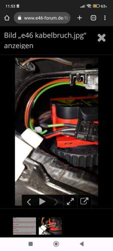

Vollgendes Problem.....auf der Beifahrerseite ist mir mein xenonLicht ausgefallen.. OK dachte ich,kein Problem neuen Brenner rein und gut ist.
Leider lag ich da falsch.
als Ich den Deckel zum tausch öffnete war das schwarze Kabel am Stecker, welches im Xenonzünder steckt,in der Mitte glatt durchgebrochen??
Jemand eine Idee ob man das mit einem lötverbinder wieder hinbekommt?oder gibt es diesen Stecker oder auch Kabelstrang welcher zum zünder geht als Ersatz?
Da ich leider,was elektrische Dinge angeht nicht so der Profi bin,frage ich hier??
Info dazu.. der freundlichen um die Ecke meinte... oh oh da muss ein komplett neuer Scheinwerfer rein.????????
E46, 320i,Cabrio , Facelift
Kabelbruch

Ein Lötverbinder wäre an der Stelle die Einfachste , Schnellste und Billigste Lösung und wird sicher halten.

KEINEN LÖT-Verbinder!
In diesem Gehäuse wird es heiß genug,das die Lötstelle leidet und es irgendwann wieder Probleme gibt und man dann NICHT sieht,woran es liegt....
Ganz normale Quetschverbinder mit Klebeschrumpfschlauch verwenden,dann ist die Stelle gegen Wassereinbruch geschützt und Temperaturschwankungen können der Verbindung nichts anhaben.
Klick
Für dich die blaue Version,sollte für den Querschnitt passen.
Wird mit diesen Zangen gequetscht:
Klick
Ist farblich codiert,wo die Stoßverbinder gequetscht werden,schau dir auf Youtube evtl. noch ein Video zur richtigen Verarbeitung an und bestell dir ein paar mehr von den Verbindern,um Trockenübungen durchzuführen.

Einfach abisolieren und mit einer Wago Klemme verbinden.

Ne Wago-Klemme gehört in die Wanddose in nem Haus aber sicher NICHT in einen Kfz-Scheinwerfer!
Da brauchst nur drauf warten,das die Kiste fackelt.....

Wagoklemmen sind für die gleiche Temperaturen zugelassen wie FLRY Leitungen fürs KFZ mit 105 Grad.
Und für den speziellen Bedarf gibt es die auch zugelassen bis 150 Grad,
Die Temperatur ist also völlig egal.
Nur muss man theoretisch die flexiblen Leitungsenden löten um sie für diese Wagos nutzen zu können,die Wagos für alle Leitungsarten sind nur bis 85 Grad zugelassen.
Selbst die würden da völlig ausreichen,es spricht also nichts gegen Wagoklemmen.

Hallo,möchte mich zurückmelden....
Also,klammern ging nicht,weder mit Wago noch Quetschverbinder, dafür war zu wenig Kabel zum verbinden vorhanden.
Lötverbinder wurden nicht genommen.
Wie haben jeweils noch ein wenig Kabel angelötet an die Bruchstellen und mit Schrumpfschleuchen dicht gemacht.
Wir haben natürlich zuvor den Scheinwerfer ausgebaut und nebenbei wieder "dicht" gemacht,nach den ganzen Jahren war die Dichtung nicht mehr die beste und bei Regen oft beschlagen,im Vergleich zum vfl kann man beim fl nämlich nicht mehr die Streuscheibe wechseln.
Das einzige,womit wir nicht gerechnet hatten war,dass der Zünder für den Brenner einen abbekommen hat als das Kabel gebrochen ist.(hatte übrigens 2 Kabelbrüche).
Haben dies durch gegenseitiges tauschen der Zünder herausgefunden.
Also dann telefonisch beim freundlichen einen Zünder bestellt für den nächsten Tag.
EXTRA noch 2 Mal gesagt,das ich den ZÜNDER für den Brenner benötige und nichts anderes!!!
Heute dann zum abholen hingefahren.... Und siehe da..was bekomme ich ? Einen Xenon Brenner für 88 Euro,habe dann dankend abgelehnt.
Also alles wieder auf Anfang mit der Hoffnung das ich morgen den Zünder bekomme.
