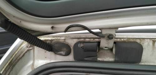

3. Hinten bei der geöffneten Heckklappe, links oben ist mir beim Scharnier so ein Kabel gebrochen - wie konnte das nur passieren. Was für ein Kabel ist denn das, was für eine Funktion hat das? Gibt es das als Ersatzteil irgendwo zu kaufen, am besten im Doppelpack, falls auf der anderen Seite es auch komplett durchbrechen sollte. Für den Kabelbruch habe ich ein Bild mit hochgeladen.

Defektes Kabel im Kabelbaum ist Fummelarbeit. Da muss die Verkleidung der Hecklappe runter und das defekte Kabel geflickt werden (z.B. gecrimpt oder gelötet). Ich habe bei mir gelötet. Wenn es viele Kabel sind, gibt es REparaturkabelbäume, bei denen man alle Kabel so auf 50cm neu macht.

Wegen dem Kabelbruch hinten wurde mir gesagt, das könnte ein Massekabel sein, weil die Lichter und auch das dritte Bremslicht noch funktionieren.

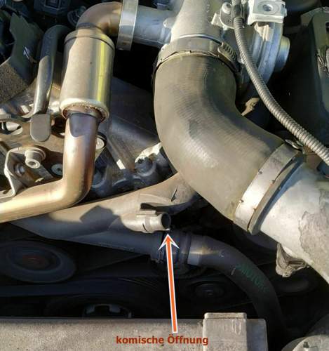

Hallo - ich melde mich zurück.
So hatte ich heute das erste Mal Zeit und Kraft zu schauen, wie das AGR Ventil ausschaut. Zeit hat dann doch nicht genügt das AGR gründlich zu reinigen. Das sah jedoch sehr ölschmierig aus - weitab davon verkokt zu sein, vielleicht ist es drunter verkokt. Auf den ersten Blick war dick Schnodder an Ölschmierigkeit drauf.
Ich konnte nicht genau ausmachen, ob sich das Ventil überhaupt noch schließt. Das war eine Sauerei dadrin! Konnte ich erkennen, als ich da hinein geleuchtet hatte.
Das heißt dann, so ölig und schmierig das aussah, dass ich werde womöglich die Ansaugbrücke als nächstes reinigen sollen?
-> Wegen auslesen, ich habe das auslesen lassen, jedoch war kein Fehlercode zu sehen oder was aufgezeichnet wurden. Das irritierte mich.
Danke für das Angebot philywu90. Der Laptop war bestimmt nicht günstig samt Auslesesoftware.

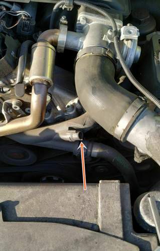

Ach so beim Ausbau ist mir etwas aufgefallen, also auf dem Bild was ich beigefügt habe hier, da ist so eine Öffnung, lose offen. Ich habe das mit einem dünnen Pfeil versehen, auf dem Foto... ist das denn korrekt so? Also, dass das so offen ist.
