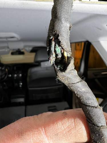

Ich schließe mich den Infizierten an. Funkfernbedienung funktioniert nicht, Nebelschlussleuchte spakt rum, Heckscheibenwischer und da es ein E61 ist, darf die Heckscheibe sich natürlich auch nicht öffnen lassen. Wenn sich jemand auskennt und Hilfe anbieten kann, würde ich mich sehr freuen.
Hi zusammen,
Bei mir, erst ausfall der heckheizung, dann probleme der schliessanlage und nun radio, den kabelbruch habe ich schon gefun?en und werde in den nächsten tagen reparieren. Bj 2010 200000km
Heckscheibenheizung ausgefallen, Tür lassen sich mit dem Funkschlüssel nicht mehr öffnen, Scheibenwaschanlage ausgefallen. Das Radio funktioniert, aber sucht immer wieder die Sender. Werde alle Kabel austauschen, oder austauschen lassen wenn ich jemanden im Raum GE finde, der einigermaßen günstig das macht.
B.J. 2009, ca. 250000 km
Servus ,
habe auch ne Frage . Ein Freund von mir hatte ebenfalls einen Kabelbruch ( E91/ 2007) , den haben wir am WE erfolgreich repariert . Jetzt ist das Problem , daß seine Heckklappe genau falsch herum funktioniert . D.h ist sie geschlossen , kommt die Meldung " Heckklappe offen " , das Innenlicht brennt ,und die Heckscheibe lässt sich nicht öffnen . Macht man Heckklappe auf , ist das Licht aus und die Scheibe kann man öffnen .
Liegt es an falsch verbundenen Drähten , oder hat das Heckklappenschloß einen weg ?
Vielleicht hatte das schon jemand , oder weiß jemand Rat ? Danke im Voraus !

Ich hatte ebenfalls einen Kabelbruch im Strang zur Heckklappe - E60 530D LCI Bj. 2009.
Habe den kompletten Strang Stück für Stück herausgetrennt und durch neue Kabel (knapp 50cm lang) ersetzt. Seit dem ist alles wieder schön 🙂
Kostenpunkt ca 15-20 € Material.
Beim E91 ist der Kabelstrang rechts mit 23 Drähten und ein paar in gleicher Farbe . Das war unser Problem ...letztes Jahr haben wir es bei meinem E 61 gemacht , da war es einfacher , da besser verteilt.
Hatte ich auch, irgendwie verbinden, schauen ob solche Fehler auftreten und dann Kabel mit gleichen Farben tauschen. Dabei vielleicht nicht die Klappe zumachen, nicht dass die nicht wieder aufgeht. Vor allem bei Limousinen ohne Notentriegelung relevant.

Habe vorgestern den Kabelbaum zur Diversity gewechselt und nun funktioniert endlich wieder alles 😁
Der alte Kabelbaum sah echt böse aus.
